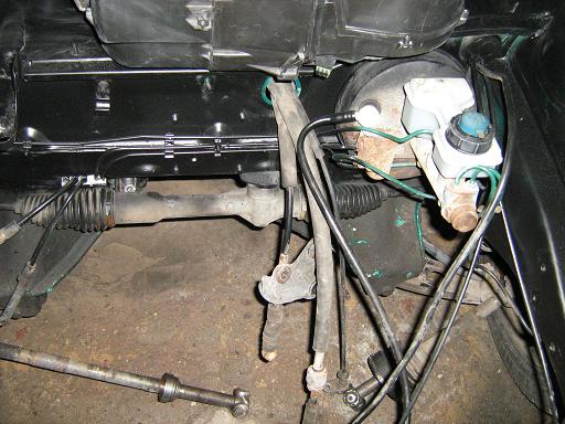

Masz przynajmniej pole do manewru, ułożysz wsio ładnie, i będzie grało, uszczelkę sprytną zmontuj i działaj ok.gif

> zapodałem linki w ten otwór w przegrodzie,i wygląda to tak
> a tak to się prezentuje pod maską
przy takim rozwiazaniu z linkami, bedzie ci bardzo ciezko ulozyc je na skrzyni i podpiac... szczerze wolalbym wypitolic dzure w tunel i puscic seryjnie (miedzy maglownica a buda)
W moim starym CCS-ie miałem dokładnie tak jak na zdjęciach od mily1979. Wykorzystałem otwór w grodzi który jest zaślepiony taka spora gumą. Wszystko działało elegancko, jedyny problem to dosc napięte linki ale z biegami nie miałem nigdy problemu.

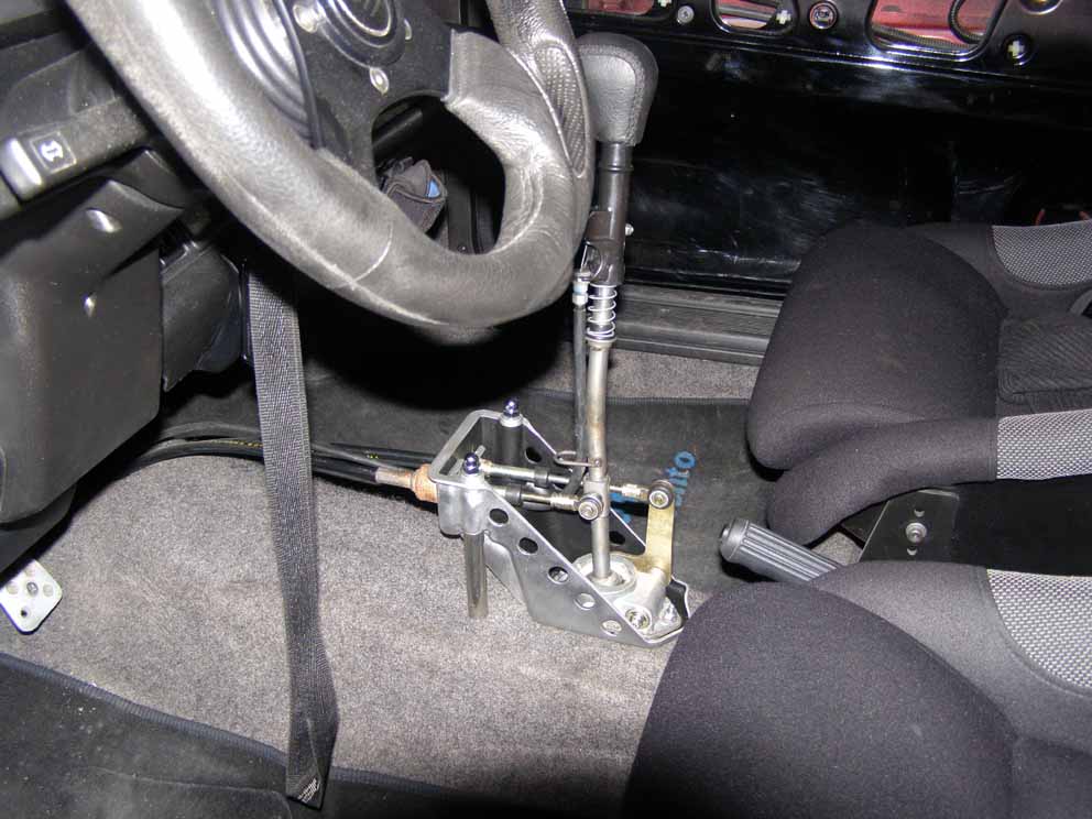

pytanie czy to zdjęcie z koszem u góry to twój koszyk? to jest alu ze sportasia poprzerabiany i wypolerowany??A w jaki zposób zaślepiłeś otwór po koszu??Z góry dzieki

Wszystko to robione od podstaw czy na bazie koszyka z podciaganym wstekiem?
