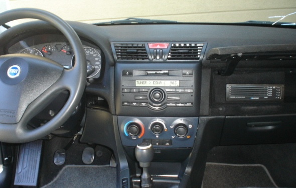

Zmieniarka nie do bagażnika, a do górnego schowka, ale potrzebna jest specjalna "półeczka", pod warunkiem, że chcemy, żeby to jakoś wyglądało. Bo ostatecznie, to można ją tak jakoś inaczej umocować spineyes.gif
Z tego co wiem, to Blaupunkt IDC A09 pasuje, ale tu też podobno są jakieś małe miny. Niektóre są z kodem, a inne bez. Ktoś o tym ostatnio coś pisał hmm.gif
Znalazłem, wersja europejska:
A tu już zamontowana:
wow, dzieki za tak wyczerpujaca odpowiedz.
rzeczywiscie ladnie to wyglada ale z tego co widze znacznie ogranicza funkcjonalnosc tego schowka. Wolalbym chyba jednak wrzucic ja gdziesz do bagaznika ale musze to przemyslec hmm.gif
> gdziesz do bagaznika ale musze to przemyslec.
Zamontowałem w szufladzie pod siedzeniem pasażera.

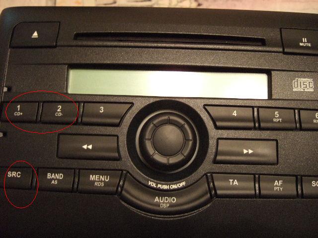

> Za jego pomoca mozesz sobie wybierac ktory CD chcesz aktualnie sluchac? i czy przelacza sie to przyciskiem SRC?
Ja zmieniarki nie mam, ale ogólnie polega to na tym, że "SRC" wybiera się zmieniarke. A potem przyciskami "1, CD+" i "2, CD-", odpowiednią płyte.
O zmieniarkach z obsługą MP3, do Stilo to nic nie wiem, ale może są niewiem.gif
> Druga sprawa czy jak wstawie zmieniarke z obsluga MP3 to tez pojdzie?
Do tego radia pasują, tylko konkretne modele. Nie podłączysz zmieniarki, jakiej chcesz, a tylko tą przewidzianą. Ale popytaj, bo tu też różnie bywa, jest coś z tymi kodami, a od czego to zależy nie wiem.

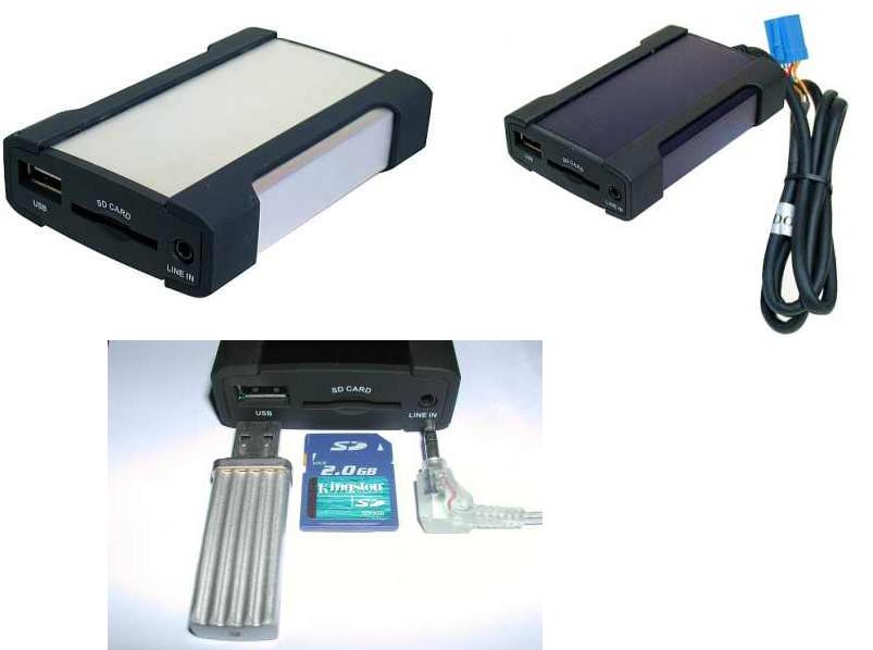

A probowal ktos kiedys cos takiego?
http://moto.allegro.pl/item430088310_zmieniarka_fiat_mp3_usb_karta_sd_2gb_gratis.html
''Moduł ten podłącza się do gniazda na zmieniarke. Na pamieci USB (np . PenDrive) lub karcie SD tworzymy katalogi CD01, CD02 ... CD06 i w kazdym katalogu zapisujemy max 99 utworow mp3 lub wma. Radio zarządza urządzeniem tak jak zmieniarką. Sterowanie urządzeniem odbywa sie z poziomu radia lub przyciskami na kierownicy. Dodatkowo moduł posiada wejscie AUX - IN do którego mozemy podłączyć niezależnie dowolny odtwaczacz, discman, Ipod etc.''
http://img125.imageshack.us/my.php?image=4300883102im4.jpg
Oj widze, że nie czytasz tego co Ci napisałem wcześniej, na początku wątka/u nono.gif
Może nie ten sam model, ale zasada ta sama i ktoś nawet trochę taniej znalazł skromny.gif
yyyy, no fakt przeczytalem ale mialem male zacmienie (patrz avatar). Nie bylo tematu blush.gif
