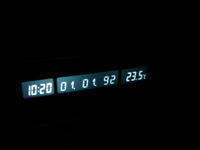

Z uwagi na wyjazd weekendowy mojej serce.gif zacząłem kombinować trochę z podświetlaniem. I tak:
1) To r5_all.jpg nie nadaje sie do podświetlania pokręteł nawiewu (zdjęcia zapożyczone z aukcji allegro )
2) To r5_oprawki_all3.jpg świetnie nadaje się do podświetlenia/zmiany koloru DIDa czy TID'a (podobnie jak poprzednio zdjęcie jest "reklamą" aukcji i sprzedawcy na allegro ).

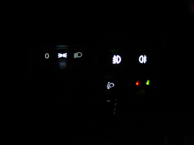

Miałem ten sam dylemat...i za 40zł zrobiłem podswietlanie na białych ledach wszystkiego co sie da we wnętrzu...
-TID
-wskaźniki
-pokretła
-przyciski od p. mgielnych
- 2X pokrętło od swiateł
-popiołka i zapalniczka
-schowek
-podswietlona podłoga....
jeżeli chcesz tylko wskazniki to kup diody w gotowych oprawkach...

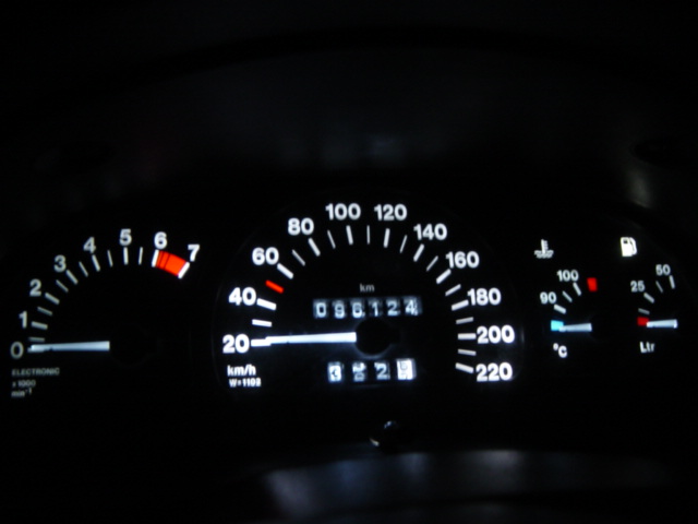

Ja walczyłem z podświetlaniem przez sporą część weekendu. Zrobiłem to tak:
1) kupiłem na allegro za jakieś grosze zegary (musiałem wymienic w swoim prędkościomierzu tarczę, więc wydatek jak najbardziej uzasadniony),
2) w elektronicznym zwykle LED-y - białe, bardzo jasne, niecała złotówka za szt. ,
3) próby przeprowadzałem na "nowych" zegarach,
4) z oryginalnych oprawek usunąłem żaróweczki i włożyłem na ich miejsce LED-y. Pasują niemal idealnie, nie latają po oprawkac, bo musiałem przez dolną cześć oprawek przeprowadzić nóżki diod (potrzebny jest jeszcze opornik - 12V w aucie) - szczegóły będą na fotach - jak zrobie:),
5) LED-y trochę spiłowałem, żeby nie dawały punktowego światła,
6) jest ql - jak na ledy to bardzo ładne podświetla. Ingerencja w zegary ograniczyła się do zdjęcia tarcz (uwaga na pryzmaty - wiercić, albo szarżować z pilnikiem trzeba ostrożnie, bo są bardzo kruche) i podłożenie pod wskazówki czerwonego tworzywa od teczki A4 - takiej zwykłej, skoroszytowej.
Prace innych Kolegów daja nieco lepsze efekty, ale postanowiłem zastosować zasadę "minimum", tym bardziej, że był to mój pierwszy raz wink.gif.

Zabawa z zegarami to niezła frajda - jeszcze lepszy jest końcowy wynik - bardzo fajnie to wygląda. Tylko...no właśnie. Montaż i demontaż wskaźników. Dla kogoś, kto widzi pierwszy raz na oczy "bebeszki" auta, to może być nielada wyzwanie. Na początek linka - materiały ze stronki są bardzo pomocne, ale człowiek i tak się naklnie. Secundo wskazówki wystarczy, że założy się o mm. dalej/blizej i juz jest niezła jazda. Obrotek wskazuje o kilka setek mniej lub więcej, a prędkościomierz też trochę kłamie.
Uff...trochę się rozpisałem, ale mam nadzieję, że moje "przejścia" komus pomogą. W razie czego, służę pomocą - priv, albo gg.

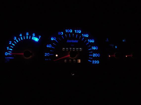

Witam serdecznie !!
Przerobiłem sobie zegary na podświetlane diodami i muszę przyznać, że efekt jest znakomity.
Niestety zdjęcia nie oddają całego efektu oświetlenia - intensywnośc koloru.

Jak uzyskałes przy zielonym podswietlaniu czerwone i niebieskie pola od nawiewu ?? Czyżby folia ? No i te wskazówki na pokrętłach takie jasne - rewelka !!!

no wlasnie jak uzyskac czerwone wskazowki, i inne pola jak calosc jest podswetlona na zielono?? sam mam podswietlenie zrobione na zielono tylko niewiem co tam jest zastosowane bo takie autko z takimi zegarami juz kupilem grinser006.gif a te podswietlenie wyglada rewelka!!! zdradz wiecej szczegolow food.gif z mila checia pokombinuje bo jest naprawde na co popatrzec! gratki pomyslu grinser006.gif
A ile takich diód będę potrzebował, żeby podświetlić TIDA i pokrętła nawiewu, ew. popielniczkę?
TID 2stk. R-5 (grobe)
3stk T-5 (cienkie) +popielniczke to 4 ja musialem je u siebie lekko przyciac nozykiem bo ciasno wchodzily.(tylko te cienkie te drugie sie wklada i przekreca.)
> No i z opisu aukcju wynika, że zegary też takimi diodami można...
Mozna 4stk.R5

Można. Wystarczy jedynie podmienić istniejące żarówki na diody (mają nawet oprawki).
Są jednak dwa "ale".
1. Oświetlenie nie będzie równomierne i wystarczające (żarówki nie dają tak punktowego światła a zmatowienie powierzchni czołowych diód nie daje zadowalającego efektu).
Ja dodałem jeszcze 6 dodatkowych - 1 na obrotomierz, 3 do prędkościomierza i po 1 do wskaźników paliwa i temteratury.
2. Aby zrobić wskazówki w innym kolorze będzie trzeba dodać pod nie diody w żądanym kolorze - ja dodałem po 4 czerwone (najmniejsze 3 mm średnicy mają wysokość równoą grubości plexi zegarów i zahaczają o sprężynkę prędkościomierza) do obrotomierza i prędkościomierza. Do wskaźników tempteratury i paliwa można dać dwie (ja zostawiłem w kolorze tablicy).
PS. Jeśli chcesz, aby pola w innych kolorach - np. czerwone na paliwie, temeraturze, obrotomierzu były w wyraźnym czerwonym kolorze trzeba pod nie dać diody w takim kolorze (ja jeszcze dawałem pod niebieskie w temperaturze - całość zielona). Należy także dodać im dodatkowy opór ba będą zby mocno świecić (ja dałem podkówki 1 kom - do dodatkowych zielonych zresztą także) - aby można je było ładnie "skalibrować" i wyrównać oświetlenie całej tablicy.

Czyli co??? Kupuje te diody, rozkręcam zegary, wymieniam na czerwone i niebieskie diody i jush??? yay.gif
jak założysz 4 niebieskie to całe zegary (cyfry, kreski i WSKAZÓWKI) będą świecić na niebiesko. Założysz czerwone - będą czerwone. nie da się tego tak rozdzielić, stąd więc wkładanie POD wskazówkę osobnej diody, żeby zmienić jej kolorek. POD = rozebrać zegary, podpiłować pryzmaty, umocować diodę.

a jak wyjales wlacznik swiatel bo za cholere nie moglem go wyjac i dalem sobie spokoj ?
1.Przekrecasz na świecenie pozycyjnych.
2.Ciągniesz do siebie - lampka w srodku.
3.Od dołu pokrętła wsuwasz narzędzie
OPEL 234786127864 ( czyt. mały płaski śrubokręt) i wciskasz go w trzpień pokrętła, pokrętło pociągasz dalej do siebie.
4.Powinno zejść inaczej wróc do punktu 3.
5.Odsłaniają ci sie 2 zaczepy, scisklasz je wydłubujesz całe ustrojstwo.
PS. Na zmiane podswietlania jest tam bardzo mało miejsca wieć zalecam precyzję, cierpliwość i 3mm diody które i tak trzeba spiłlować zeby sie zmieściły.
Aha przy otwieraniu puski pokrętła trzeba uwazać zeby nie pogubić blaszek 2szt i nie wyciagnąc pokrętła...gdyż są tam 2 kuleczki...małe...2 małe ważne kuleczki które cięzko zamontować zpowrotem.

Właśnie wróciłem z garażu. Mój TID już świeci na niebiesko 270635636-JUMP2.gif
Szukam teraz jakiś gotowych niebieskich diód, do podświetlenia pokręteł nawiewu, itp.
