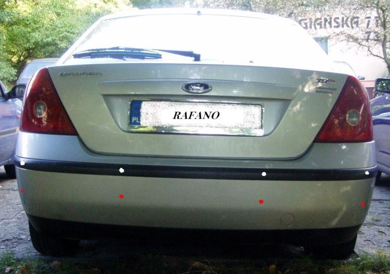

Ktore rozwiazanie proponujecie (te zaznaczone na biało czy na czerwono ) bo nie wiem gdzie fabrycznie byly umieszane czujniki parkowania, wazne bo od tego zalezy kolor czujników
Proponuję ok 1-2 centymetrów poniżej listwy. Musisz tak zamontować czujniki by były one dokładnie prostopadle do nawierzchni. Jeśli będą pochylone do tyłu to będą wychwytywać powierzchnię jezdni jako przeszkodę.
> Moim zdaniem wersja "biała" będzie najlepsza
Własnie tak planuje tylko widziałem pare juz aut z czujnikami rozmieszonych podobnie jak przedstawiłem czerwonymi kropkami , przykładowo znalazłem na otomoto http://www.otomoto.pl/index.php?sect=show&id=C4711153 i dlatego zastanawiam sie nad lepszym rozlokowaniem , ten co ma niżej możne lepiej wylapywac niskie przeszkody ale z drugiej strony moze lapac podłoże i bedzie ciagle piszczal a nie chce narobic dziur w zderzaku nie potrzebnie icon_rolleyes.gif
