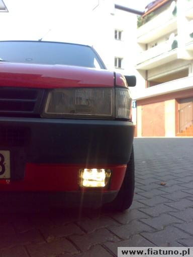

Moja podpowiedz brzmi: jeśli nie czujesz się pewnie w temacie elektryki - DAJ SOBIE SPOKÓJ Z SAMODZIELNYM PODŁĄCZANIEM!!! Narobisz sobie problemu. Ja podłączałem halogeny tydzień temu z elektromechanikiem i zajęło nam to łącznie ok 6 godz. Trzeba było podączyć przełącznik (na oryginalnym przycisku). Po wycięciu otworów i przykręceniu, podpięciu do kostek (instalacja była) zostało podłączenie do ikony na zegarach (mam od SX-a). Wszystko śmiga i jest super ale nawet ze szczegółowymi instrukcjami nie dałbym sobie sam rady, więc radzę bez fachowej pomocy się nie zabierać....
A oto efekt podłączania (wszystko jak zwykle na mojej stronce zlosnik.gif):
