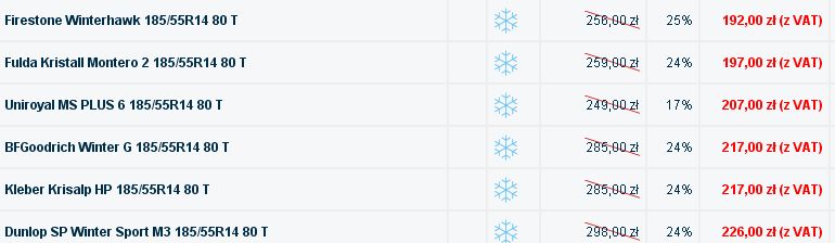

co byście mi z tych opon polecili? widzę, że kilkoro z Was chwali sobie BFG i Firestone'y, a czy o Dunlopach ktoś mógłby coś napisać?
