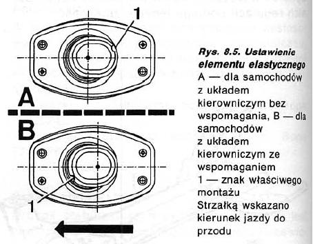

Czy ktoś z Was wie jak powinna być założona poduszka amortyzatora ? tym "zadziorem" do szyby ?

> Zasada jest podobna i zaznaczenie ma ten sam zamiar
Dzięki za odpowiedź w temacie...
Widziałem te zdjęcie już kilka razy ale ono jest od Punto mk1 więc nie sadziłem, ze moge się nim wzorować.
Czyli reasumując tym "zadziorem" w kierunku jazdy, tak ? (mam wspomaganie)
Chce się upewnić bo jak masz rację to oznacza, ze źle załozyłem i musze wszystko zwalić i załozyć jeszcze raz frown.gif

zgodnie z rysunkiem powinien być skierowany w kierunku jazdy,
przy kręceniu kierownicą po pewnym czasie zaczęło głośno skrzypieć zawieszenie sick.gif
rysunek jest od Punto I...... a ja mam Punto II
