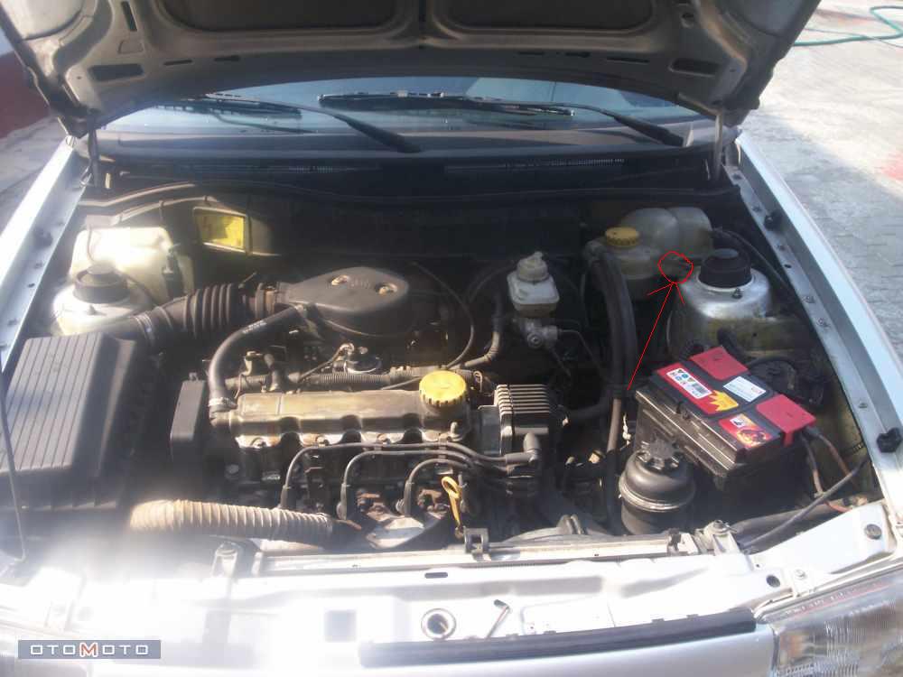

Problem w tym że na google są różne c16nz i różne X16szr xD Pierwszy z tego co pisało to 1 jest C16NZ i w sumie ma coś czarnego przy zbiorniczku to jest korektor oktanowy ?

To po prawej stronie przed tym zbiorniczkiem - tj. pompka do spryskiwania szyb smile.gif bo yten zbiorniczek jest na płyn do spryskiwania. Zbiorniczek z płynem chlodniczym masz po lewej na goirze z zółtym korkiem, ale zdjecie jest niewyrazne, wiec nie widac. Ale i tak ten silnik wyglada na X16SZR lub X16SZ
Zaznaczone czerwonym kólkiem miejsce - tam powinien byc ten reczny korektor oktanowy. W tym silniku nie ma bo to nie jest C16NZ tylko X16SZ. X16SZR jest identyczny, rózni sie chyba kolorem pokrywy zaworów.

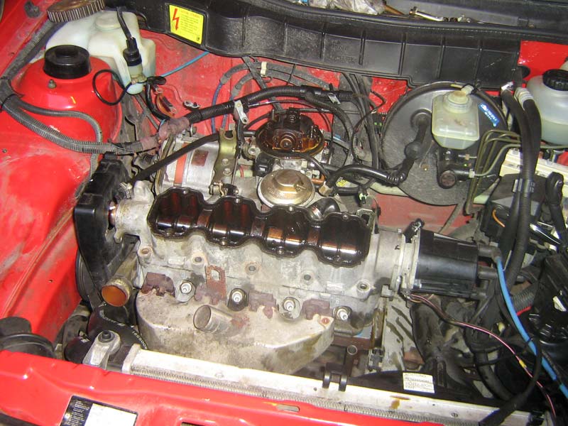

> C16NZ
To nie jest C16NZ tylko C18NZ. Mam zdjecie C16NZ ale bez pokrywy zaworow i kopulki na wtryskiwacz. Jesli chcecie to moge zapodac...

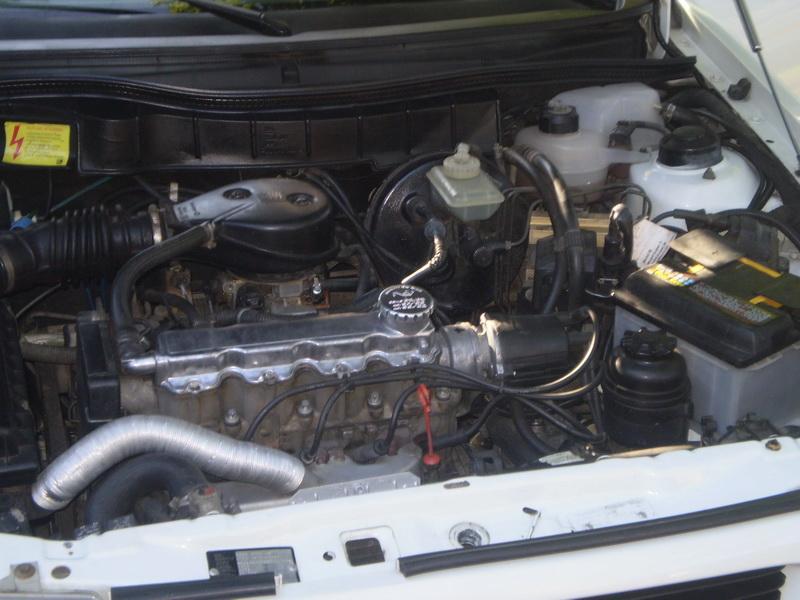

> To jest C16NZ:
Piękny yikes.gif (Tj ten Lelka)
> Piękny (Tj ten Lelka)
Zauważyłeś ten piękny chromowany korek oleju, że o pokrywie nie wspomnę cfaniaczek.gif

> To jest C16NZ:
> Pozdroofka
Lelku widziałem gdzieś już post o tym jak wypicowałeś korek i głowice, ale powiedz mi czym psikałeś lub nie wiem co innego robiłeś że to co ma być czarne jest czarne a nie matowe(brudne). I pytanko czy zbiorniczek na płyn hamulcowy demontowałeś że jest taki czysty? jak tak to jak, no i zbiornik na ciecz chłodzącą? bo od spryskiwaczy da rade wymontować... Pozdro..
Czarne plastiki są posmarowane specyfikiem do zderzaków (parz do przyklejonego wątku "Smary, kleje, szuwaksy i inne preparaty", chodzi o Bumper Shine firmy Bioline.
> taki czysty?
Nie, zbiorniczek nie demontowany, przetarty z zewnątrz szmatką.
A tu wątek o czyszczeniu zbiorniczka: KLIK . Mój akurat jest nowy i dlatego taki czysty smile.gif
