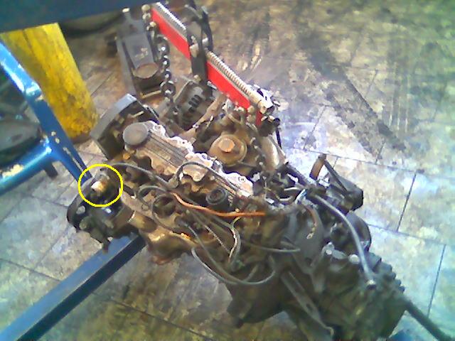

do autora pytania: znalazłem jeszcze moje fotki z wyciągnietym silnikiem
termostat w żółtym kółeczku ;-)
Dzieki już wiem wszystko
