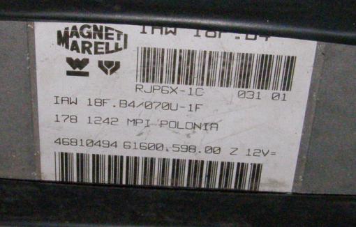

bob_best nie ukrywam trochę mnie podłamałeś ziomuś
co do komputera to nie wiem co to znaczy duży i mały a pompki nie sprawdzałem...
zapodałem tutaj zdjęcie naklejki z kompa, ale nie wiem gdzie jest...
> sprawdzałem...

A czy ktoś mi może napisać czy podejdzie do mnie komputer o oznaczeniu IAW 18F.B2 ? Oznaczenie kompa na którym śmigam to IAW 18F.B4... Albo o jakim oznaczeniu mam kupić?
Ja mam gorę od 1,2 mpi i dół 1,1 wszystko jest cacy. Komputer mam z 1,2 MPi. Oczywiście jeśli zakładasz gorę od 1,2 to musisz zmienić pompę na 3 bary.
