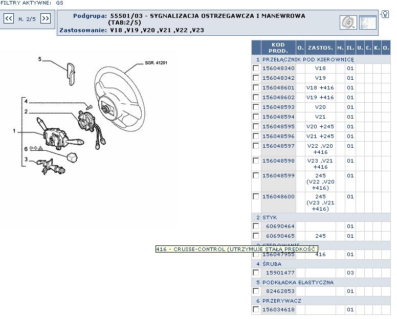

a jeśli już, to muszę kupić cały ten układ 3 manetek , czy da się doszczepić sam tempomat?
z tego co zlookalem w eperku to wyglada to u Ciebie tak:
i podobnie jak w stilo czy 147 czy nb manetka jest dokrecana do zespolu przelacznikow, wiec dokupienie manetki tempomatu zalatwi Ci sprawe, eper podaje ze cena nowej w ASO to 315zl, wiec za uzywke nie powinienes zaplacic duzo wink.gif
