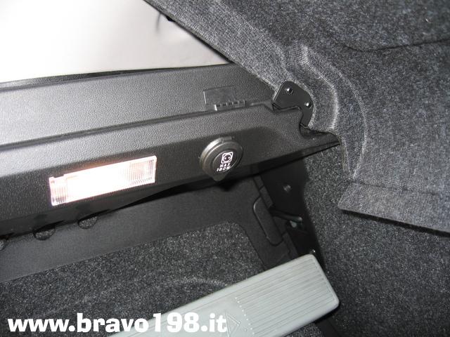

tak sobie przegladalem kiedys niemieckie forum i wyczytalem ze powinna tez byc gotowa instalka do gniazdka 12v w bagazniku zlosnik.gif
jak widac ladna zolta wtyczka sobie czeka na gniazdko..

W którym to miejscu dokładnie?
na lewym boczku, tam gdzie lampka oswietlenia bagaznika jest
oryginalnie gniazdko jest kilka cm przed lampka (patrzac od strony siedzen)

  • 3 miesiące później...
> Głeboko było skitrane

ja poprosza szczegolowa fotke tego swiatelka - bo chcialem je wymontowac ostatnio... ale cos nie szlo

no bez jaj zlosnik.gif wez instrukcje tam masz fotke i opis jak wyjmowac, jesli Ci sie nie chce czytac instrukcji to moge napisac Ci ze lapiesz w miejscu od strony klapy bagaznika i popychasz w strone oparcia siedzen i tym samym zwalniasz jeden uchwycik i lampa wyjeta zlosnik.gif
