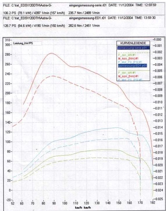

charakterystyka silnika przed tuningiem i po:

Witam . Zgodzę się z kolegą że wcześniejsze diesle mniej paliły, Teraz ekologia górą ( dziwne co i więcej palą ) ale narazie wolę pompkę Vp44, może następne pompowtryski. Pzdr
Ps. Kto tuningował twą poprzednią Aśkę . Ładny wykres , mój troszkę bardziej stromy.

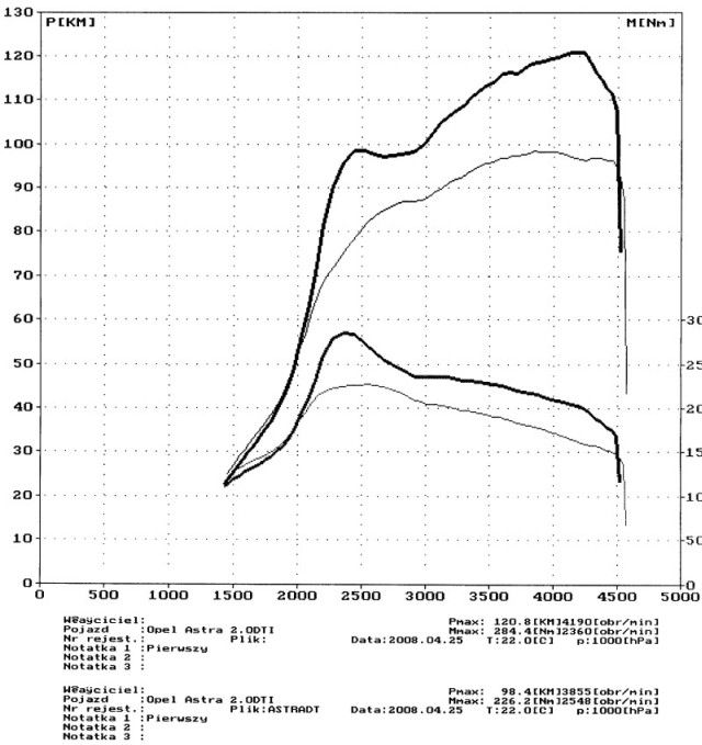

tutaj naprawdę profesjonalna firma robi to w granicach rozsadku o "tylko" 25KM i 50Nm, wg mnie seria wystarczy i tak.
