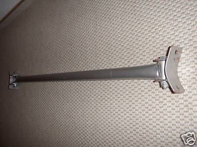

przyglądałem się rozpórce do mojego auta, zastanowiła mnie jedna rzecz. Konstrukcja podobna jak do tej na zdjęciu:
pytanie - czy łapy przykręcane do kielicha powinny być ciasno osadzone na nazwijmy to zawiasie z tulei i śruby? Czy może być tam luz? Nie wiem, jak to się zachowywać będzie po zamontowaniu, bo w skodzie mam sztywną, całą spawaną, bez śrub itp. A tu - wydaje mi się, że to działać nie będzie. A grzechotki pod maską nie potrzebuję smirk.gif
