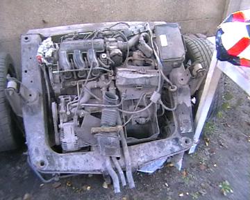

BTW wiedzieliscie, że w smarcie wyciaga sie silnik robiac taki myk? smile.gif
A nie da się go od dołu wyciągnąć?
Trochę zabawy pewnie z tym jest.
