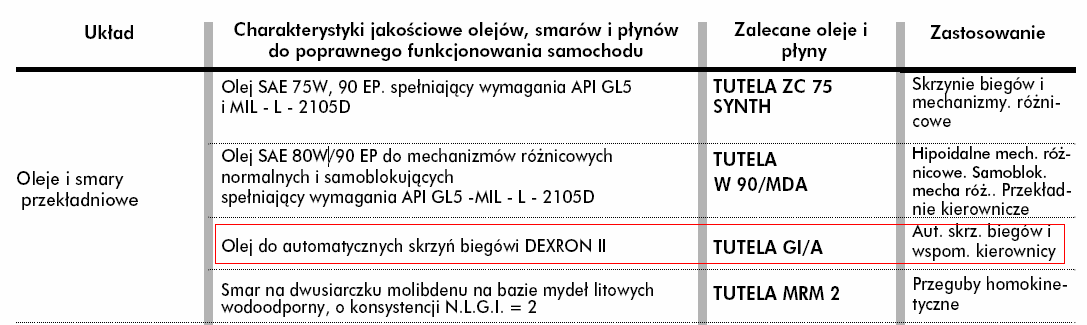

W instrukcji podają że klasy DEXTRON III

Mi pisze Dexron II

> Też gdzieś widziałem że klasy III, ale to prędzej była pomyłka
no to zapodałem print screena z oryginalnej instrukcji, który rozwiewa wątpliwości.
