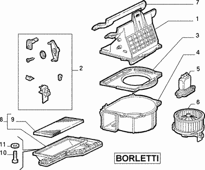

a gdzie on jest?
> a gdzie on jest?
w podszybiu
9 to filtr, a 8 to jego ramka w której jest zamknięty
> w podszybiu
aby sie dostać trzeba zdemontować te plastikową osłone?

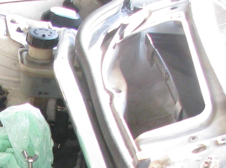

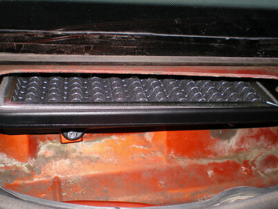

A gdzie w Punto I znajduje się filtr kabinowy.
Raz czytam że go nie ma, innym razem jest...
Bardzo proszę o pomoc i jakiś manualik co do wymiany by się przydał smile.gif
Pozdrawiam.
> Pozdrawiam.
ściągasz plastikowe podszybie i zakładasz filtr razem z ramką bo w mk1 rzadko dawali (przy klimie), ogólnie trend tu jest taki że większość odradza jego montaż
Czyli jeżeli go niedokupię to mogę go wyjąć całkowicie bez żadnych konsekwencji?
> konsekwencji?
bez filtra leci do układu dużo syfu w sensie liści i takich tam, ale udrożniony jest dopływ powietrza i lepsze wietrzenie/suszenie wnętrza wg niektórych
p.s w 1.1 to pewnie baaardzo rzadko dawali taki filtr

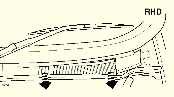

tu masz schemat z anglika, u nas jest po przeciwnej stronie - od pasażera, na zewnątrz grinser006.gif
OK dzięki za pomoc. Jutro obadam co i jak bo dziś już trochę ciemnawo zeby.GIF
proszę bardzo, tu widać też ramkę
