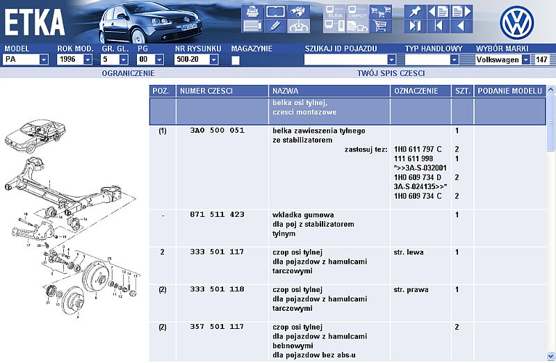

nie, to jest na innej płycie niż golf/a3/TT/octavia . Pozatym belka była w ośce, przeglądam cały czas etkę i w ośce jest zawsze z tylu belka. W quattro jest wielowahaczowe.
no to jestem strasznie zdziwiony
> Czy ten screen z ETKI nie dotyczy Paska 35i
No ale jak to jest ma wkoncu belke bo skoro audi ma to passat b5 tez musi miec.

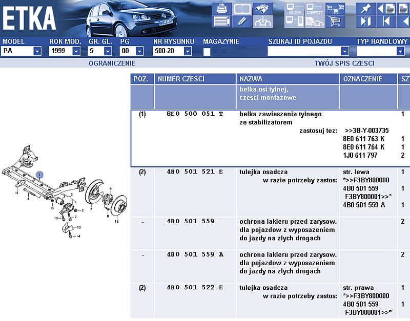

dałem rocznikowo to samo co A4 w pytaniu czyli 95 w górę, poniżej jest rocznik 99 i też ma belkę. A w 99 chyba 35i już nie produkowali, co ?
ale jaja
a tyle się słyszało opowieści o padających wahaczach tylnych w pasku B5 spineyes.gifspineyes.gifspineyes.gif
a co do mojego kolegi to może audi A4 było zajechane i dlatego pasek według niego lepiej się prowadził
a co ciekawsze mam drugiego kumpla któremu strasznie wozi tył w pasku B5 z 96roku i też razem twierdziliśmy że wahacze do wymiany zlosnik2.gifmlot.gifmlot.gifmlot.gif a żadnemu z nas nie przyszło do głowy spojrzeć pod samochód sciana.gif
a kolegę uświadomie jutro że musi wymienić pewnie tuleje belki a nie wahacze więc się ucieszy bo koszty będą niskie
no i właśnie dlatego ten pierwszy rysunek niewiele w temacie wyjaśniał
