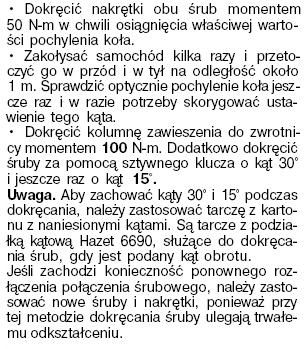

znalazłem takie coś w Etzoldzie:

Jest takie coś w książce. Tyle że prawie każdy warsztat powiem Ci że się nie ustawia kątów pochylenia w Astrze G.
Przeżyłem na własnej skórze. Nawet napisałem maila do centrali Opla w warszawie i dostałem odpowiedź się kąty nie podlegają regulacji.

Ja tez czytalem, ze w Astrze G da sie regulowac kat pochylania kola przedniego. Dzis wymienialem amortyzatory z przodu (oczywiscie na KYB) i okazalo sie ze jednak nie ma mozliwosci regulacji kata pochylenia przednich kol. Srednica otworow w amortyzatorze i w piascie jest praktycznie rowna srednicy srub skrecajacych te dwa elementy. Zaden z otworow nie jest owalny tak jak pisza w ksiazce.
W starych amortyzatorach (Monroe) bylo tak samo.
Tak wiec serwisy (i Opel Polska) maja racje, ze w Astrze G NIE REGULUJE SIE kata pochylenia kol przednich.

A jednak w TISie jest informacja, że w niewielkim zakresie jest regulacja. Jednak wystarczy zerknąć do EPC, żeby się przekonać, że kolumn jest kilkanaście rodzajów. Niewykluczone, że we wczesnych latach produkcji była taka możliwość.
Moja jest raczej z wczesnego okresu produkcji - koniec 1998 roku. Mozliwe, ze przy piascie na 5 srub jest regulacja. U mnie kola sa przykrecane na 4 sruby (i nie mam zadnego czujnika ABS-u /predkosc pobierana ze skrzyni/).
