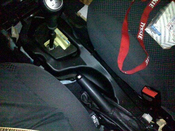

Korzystajac z okazji ze chwilowo mam prawie wszystkie plastiki posciagane w srodku to wrzuce widok z gory wink.gif

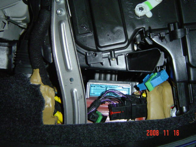

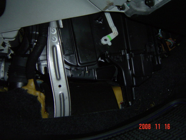

Centralka jest na wysokości filtra przeciwpyłkowego / pod nim
od strony pasażera...

mozesz zaznaczyć które to miejsce
pokopałem i jest
No pod filtrem PP to to nie jest ale blisko
Jeśli chodzi o poziom to pod ale bliżej lewarka zmiany biegów 270751858-jezyk.gif
