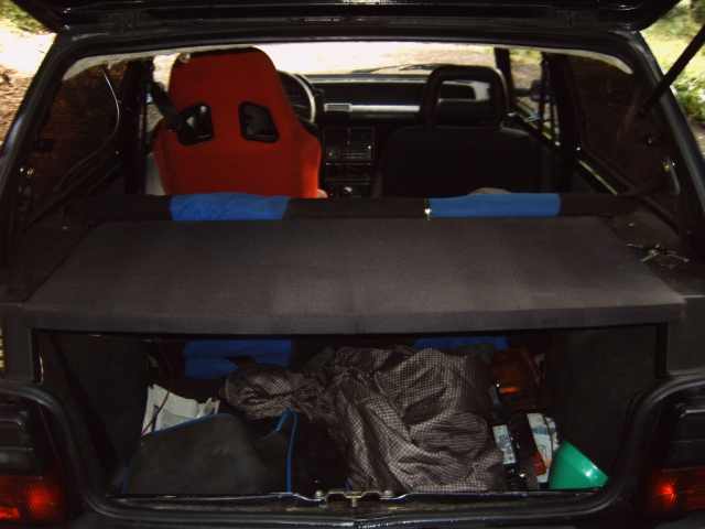

W taki właśnie sposób mam zamontowane głośniki u siebie z przodu dwudrożne(średniotonowy i wysokotonowy)a z tyłu 3drożne firmy MAGNAT zamontowane w półce.Dla osób nie wymagających zbyt wiele jest ok pod warunkiem że bagażnik jest zamknięty w tedy przestrzeń bagażnika stwarza większy rezonans dla głośników basowych.Jeżeli chodzi o radio to SONY u mnie daje sobie rady na spoko,pozdrawiam i życze miłej instalki a wrazie czego to polecam nieocenioną kopalnie wiedzy w tym temacie kol.Pepej na pewno nie odmówi pomocy
widze że tak samo jak Klaudek worek wozisz grinser006.gif kogo tam wieziesz ?? cfaniaczek.gif
> widze że tak samo jak Klaudek worek wozisz kogo tam wieziesz ??

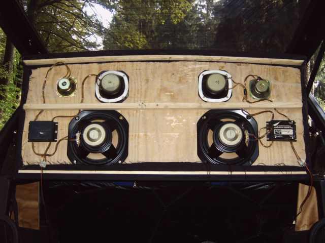

Jeśli chcesz miec po prostu dzwiek ktory mozna znieść czyli nie z takich pierdziawek ktore masz to zamontuj sobie owale na tyl 6x9 przynajmniej ja mam tak mam zlosnik.gif
I jak do tego masz radyjko chociaz 4x45w to ci styknie i jak bedziesz chial mec jesio z przodu cos leprzego to zaloz jakieś 13 lub 16 w drzwiach ale do 16 musisz mieć panele tongue.gif

ogólnie na przodzie mam blaupunkty niestety 10cm ale moga być:) na tył dam narazie te 16,5cm co mam a jak będzie kicha to zastanowię się na owalami 6x9. radio blaupunkta 45w. dzięki za rady i fotki! pozdrawiam!
> to kurtka robocza a nie worek
czemu kolega tak ocyska wybaluszaß cos nie tak? orginalna polka byla polamana, wiec dorobilem nowa. cienka sklejka aby bylo to lekkie wzmocniona dwoma listwami. wyciete pod wymiar otwory na glosniki i calosc obita czarnym materialem aby nie bylo widac glosnikow... nie rozumiem skad to spojrzenie cfaniaczek.gif
