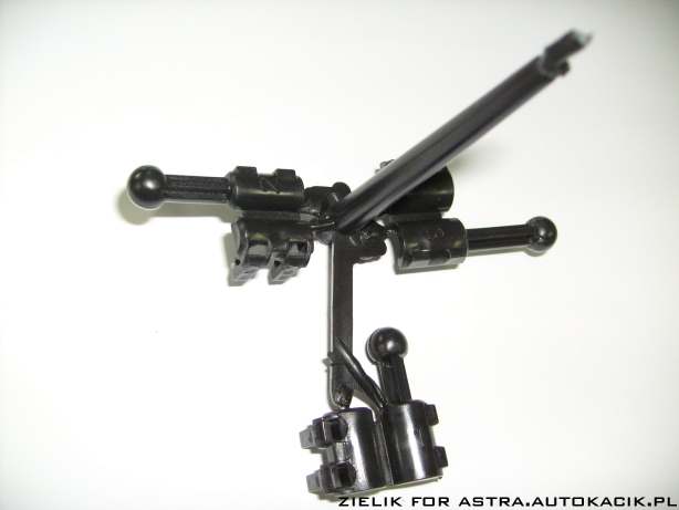

Sprawa się skomplikowała, silniczki to nie carello a bosch (czyżby lampy były zmieniane?). I do tego urwane zaczepy w samej lampie, odbłyśnik sobie lata... Tego to już chyba nie posklejam. frown.gif

Hehe, caly weekend sklejalem reflektor (puzzle 3D) zeby.GIF Nawet bolec do odblysnika udalo mi sie poskladac (skrecony sruba M3). zeby.GIF Kropelka dała rady, narazie mozna jezdzic. A kierunek kupilem w przydroznym sklepie, jakies badziewie depo za 20pln.
Sam reflektor po rozklejeniu ładnie umyłem, teraz różnica pomiędzy prawym a lewym jest piorunująca. Ale to i tak nie to co nowy, od zewnątrz szkło wygląda jak by było wypiaskowane, milion małych dziurek od kamieni.
