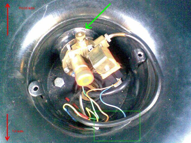

to co piszesz jest logiczne, to by znaczyło że mam uszkodzone 2 kulkowe zawory, bo tak jak pisałem wcześniej po zdjęciu pistoletu, wali chmura gazu na metr przez 3-5 sec

Załączyłem zdjęcie mojej butli. Czyli zakręcam to co wskazałem zieloną strzałką i rozkręcam te zawory kulkowe od wlewu gazu, tak ?

Jak byś tak miał to by cały gaz uciekł ze zbiornika
> tak ?
Ten, albo ten od spodu, nie wiem jak u Ciebie idą rurki, a nie widać też strzałek na wielozaworze.
