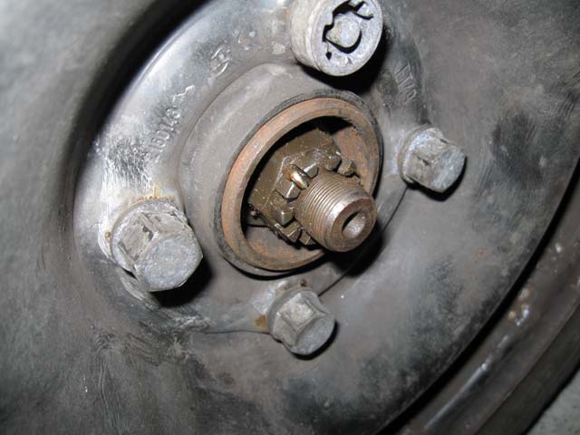

Hej. Dzisiaj na parkingu zwrocilem uwage, ze w dwoch kolach z przodu brakuje czesci: (koncowki/oslony osi?). Tylne kola maja te czesc.
Ktos sobie to "pozyczyl", czy po prostu odpadlo? ...a moze w ogole nie bylo, bo byc nie powinno? smile.gif
Ile kosztuje ten element, gdzie moge go kupic i czy samemu jestem w stanie to naprawic?
tylne kolo:
przednie kolo:
Z tego co wiem kapsli na końcówkach półosi nie było - jedyna ochrona tego miejsca to fabryczny kołpak.
Albo mi sie zdawało, albo na forum ktoś pisał, że pasuje i nawet wygląda kapsel od fiata albo poloneza.
U mnie sa jakies kapsle. Poszukaj na aukcjach, pewnie znajdziesz fotke z takimi.
Ponoć są jednorazowe, tzn. jak się je zdemontuje, to nie nadają się do ponownego użycia. Tak słyszałem i potwierdziłoby się to u mnie, kiedy miałem wymieniane sprzęgło i ściągane półosie, mechanik też ich już później nie założył i zasugerował, że za grosze kupie takie tylko w ASO. Jako, że mam je na wierzchu tylko w zimówkach, to jeszcze nie zdążyłem się dowiedzieć ile to kosztuje.

w epc znalazlem do astry g takie oto :
nazywa sie to kołpak piasta koła i sa 2 rodzaje z 2 średnicami :
47mm nr katalogowy 326872 cena 23,28
57mm nr katalogowy 330396 cena 11,48
Nie we wszystkich astrach te zaslepki nakretek w przednich piastach byly.
U Ciebie ich nie bylo wyraznie.
Z tylu piasta ma inna konstrukcje.
w astrze F jest tak jak pokazujesz na zdjeciach
i wyglada to identycznie z wiezchu

Sorry za odgrzebanie starego wątku, ale znalazłem te zaślepki na Alledrogo link. Teraz 2 pytania:
1. Czy jeżeli fabrycznie nie było zamontowane, warto założyć (ochrona przed brudem itp.), czy może poza oszczędnościami były jakieś inne powody rezygnacji producenta z tego elementu?
2. O ile orientuję się, taką zaślepkę przed założeniem należy częściowo wypełnić smarem. Zgadza się?

Według mnie poza wartościami wizualnymi, powyższa osłona jest zbędna, ponieważ w piaście za nakrętką znajduje się łożysko kryte.
Ale może się mylę.
Pozdrofka
> Ale może się mylę.
> Pozdrofka
Problem moze byc tylko jesli bedziesz potrzebowal odkrecic ta srube za jakies 5 - 6 lat. np przy wymianie sworznia wahacza.
3 powyższe uwagi to już jakiś konkret. Czyli zakładając, że jeszcze parę lat się pojeździ wehikułem, może jest sens prysnąć to jakimś smarem i założyć takie kapsle?
Problemu z odkręceniem nie powinno być, gdyż jest to gwint drobnozwojny i średnica pokaźna. Do odkręcenia i tak używa się dość dużego ramienia ze względu na moment dokręcenia i stosunkową rzadkość tej operacji. Idąc jednak twoim tokiem myślenia to na szpilki koła też należało by zakładać zabezpieczenia w postaci "kapsli".
