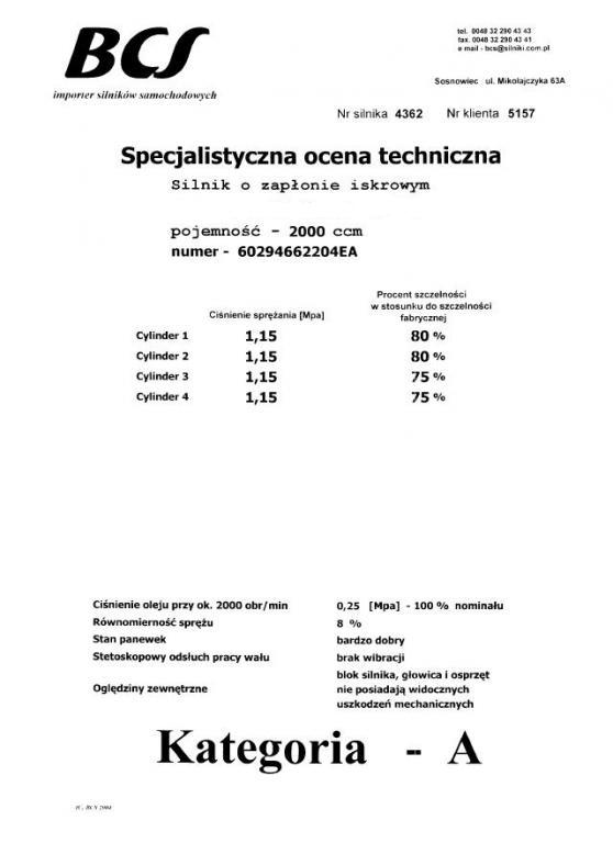

wyniki badania kompresji - proszę o ocenę...
...czy są dobre i na ile można im ufać? Zna ktoś tego importera silników?
Nie podoba mi się jedno - wszystkie wyniki takie same a i tak różnice w % i do tego zaokrąglone do 5

Ciśnienie sprężania podejrzanie równe na wszystkich cylindrach
Stan panewek bardzo dobry -jak to stwierdzili bez demontażu?
Ciśnienie oleju troszeczkę za małe ale może być.

importera nie znam
a wyniki badań, o ile prawdziwe, są dobre. Nie bardzo dobre, a dobre.
co do ciśnienia oleju. 2,5 bara jest ja najbardziej ok jeśli było mierzone na gorącym silniku

Co do wyników, to jak już ktoś wyzej zauważył - skąd sie bierze ta różnica w % , no i pytanie jak oni badali ten silnik w samochodzie?, na hamowni? rozbierali go czy jak?? Co do sprzedawcy to będzie lapszy niż allegro i giełda przynajmniej gwarancje mozna wyegzekfować.

Mnie też to zastanawia. Jest możliwość, że urządzenie pomiarowe miało skalę z podziałką na 5%?
Silnik jest goły, bez osprzętu i badali go chyba tylko kręcąc rozrusznikiem, ale jeszcze się dowiem.
