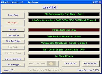

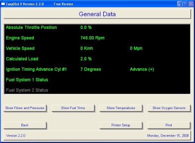

miałeś rację smile.gif działa, tzn. na razie sprawdziłem że sie połączył i pokazywał dane, nie wiem czy można kasować błędy bo ich nie miałem ale przycisk był aktywny, ciekawy jestem czy autoadaptację też będę mógł wykonać ?
Może ktoś z Was będzie wiedział czy u mnie wszystko jest ok, nie maiłem błędów ale może jakiś czujnik pokazuje nieprawdziwe dane.
Tu widać że sie poprawnie połączył.
Tu mam wątpliwości do Absolute Thortlle Position, według mnie działa z duży opóźnieniem. tzn naciskam szybko i energicznie pedał gazu i szybko odpuszczam a wskazanie albo sie w ogóle nie zmienia albo tylko o kilka procent (będe musiał sprawdzić w trasie)

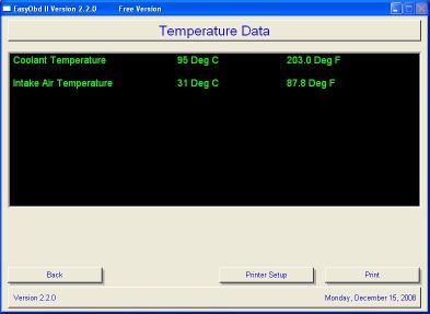

Tu mam wątpliwości do Intake Air Temperature, bo przed uruchomieniem auta pokazywał 8 Deg C, a na dworze dokładnie 0 Deg C. Czyli różnica 8 Deg.

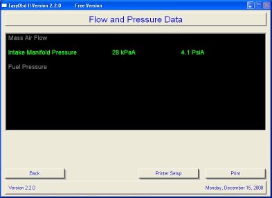

Tutaj chyba ciśnienie w kolektorze ssącym.

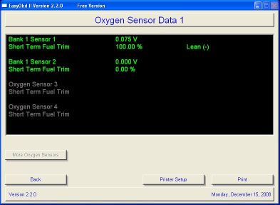

Jeżeli chodzi o lambde to Bank1 Sensor 1 to sobie V latały w górę i w dół ale nie przekraczały 0,075 V

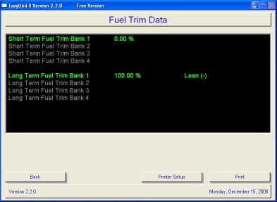

A co to jest Short Term Fuel Trim ? bo u mnie to latało od 0 % do 100 %
Druga sonda w ogóle sie nie ruszała i cała czas wyświetlała co widać. Zastanawiam się dlaczego jest tu na zielono chociaż ja mam jedna sonde ?
Short Term Fuel Trim Bank 1 latało mi od 0.00 % do 100 % a to drugie cały czas wyświetlało tak jak widać.

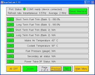

A tu widok z innego programu. Temp powietrza zasysanego to 43 stopnie C. Wiem że czujnik nagrzał się od silnika ale chyba tak nie powinno być ?!
