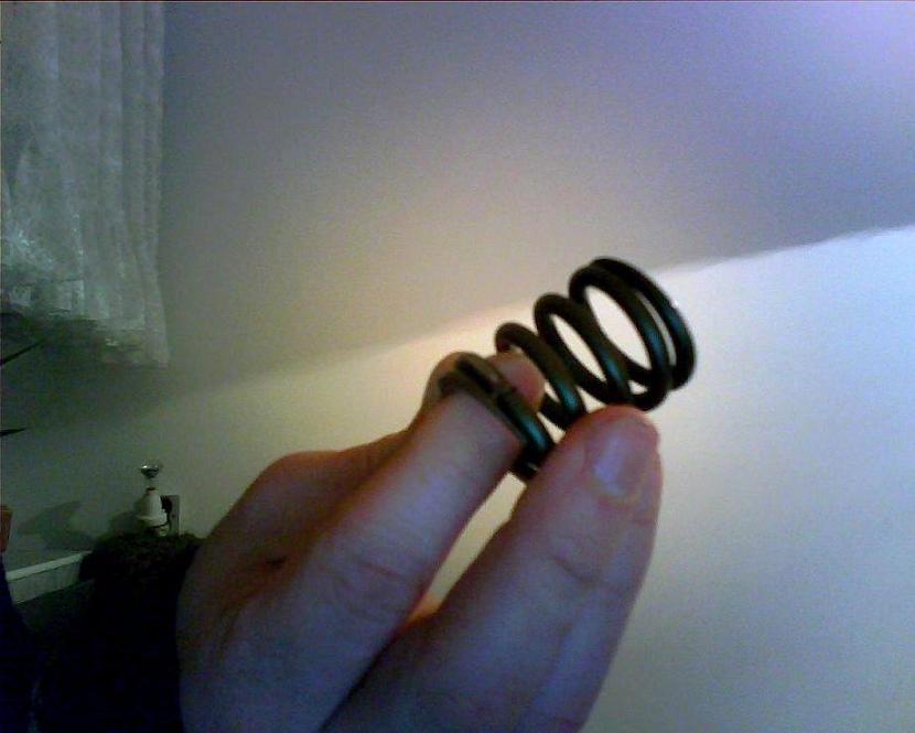

POjechałem do mejscowego mechanika ze stacji kontr /prywatnie/ zrzucił pokrywe klawiatury i stwierdził ze jedna z tzw szklanek mieko chodzi i znalazł taką przyczyne :
FOTO1
FOTO2
Przy okazji będzie zmiana oringu cewek i simeringu wałka. Powiedział by poszukac spęzyny zaworu nowej lub od jakiegoś rozbitka i załozy i dopiero sprawdzimy jak chodzi. Mam nadzieje że to tylko to będzie. hmm.gif

jak kupiłem głowice miałem to samo ale profilaktycznie kupiłem w ASO wszystkie nowe sprężyny zaworowe i uszczelniacze do tego
> Powiedział
ile krzycza za sprezyny?
rok temu ok 5 zł za sztuke
6.50 Radom ASO
