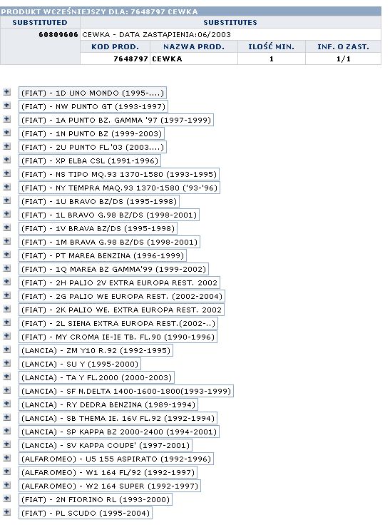

tu masz spis do czego ta cewka pasuje i jaki ma nr w aso
ten numerek moze uratowac mi zycie 20.GIF a znalazlem wlasnie u siebie w miescie przedstawiciela fiata tylko dziwnie jest on razem z iveco klik
