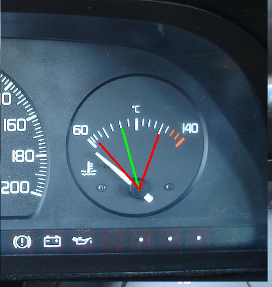

już mam założone, i mam pytanie czy to normalnie ze podczas jazdy temp. jest w okolicy 65-70 stopni?? a w podczas korku to wrośnie prawie do połowy i jak ruszam to powoli spada do 65-70 stopni.
jeśli możesz, to nie pisz bzdur i nie wprowadzaj kolegi w błąd (świadomie bądź też nie), bo 70* to u mnie było jak termostat odszedł do krainy wiecznych łowów i się nie zamykał.
Więc jak w końcu? prawidłowe czy nie jest prawidłowe?
Tutaj jest wideo:
nieprawidłowe - to co widać na filmiku to jest bleeeeee..... sick.gifsick.gifsick.gif miałem dokładnie to samo. prawidłowo wskazówka powinna Ci stać oink.gifbiglaugh.gif ~~na 2 cienkiej kreseczce w lewo od tej grubaśnej na środku - ta to akurat wskazuje 100*, jedna cienka to ~~5* i tym sposobem dochodzimy oink.gif do pozycji 90* na skali. wymieniaj termostat. na obrazku zaznaczyłem na zielono optymalną temperaturę, na czerwono stany chorobowe (jeśli utrzymują się ciągle).

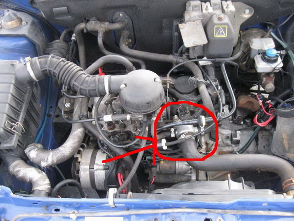

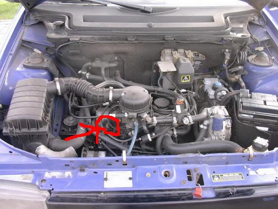

mógłby ktoś pokazać w którym miejscu jest termostat najlepiej zdjęcie pod maski silnika i wskazać gdzie to jest?
A druga to jak wyciągnę termostat to wyleci płyn od chłodnicy? Bo jak wykręciło czujnik od temperatury to dużo płynu od chłodnicy wypłynęło.

popytaj w sklepach motoryzacyjnych napewno powinni mieć taniej ja mam vernet
owszem płyn poleci i to sporo trza miske podłożyć po założeniu trza dolać płynu i odpowietrzyć
