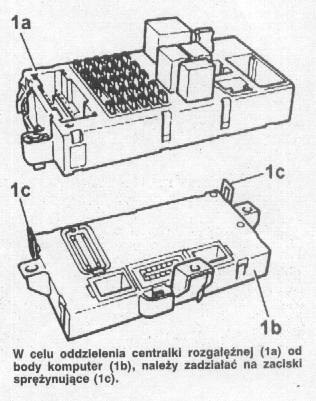

> PS. Gdzie makarony wsadziły body computra
W kabinie z lewej strony pod panelem bezpieczników
Tylko co to mu da jak nie wie gdzie jest body computer to naprawi sam, chociaz na marginesie to nie jego winna
mi to potrzebne tylko info gdzie jest, resztą zajmie się spec (nie chciało mu się szukać)
