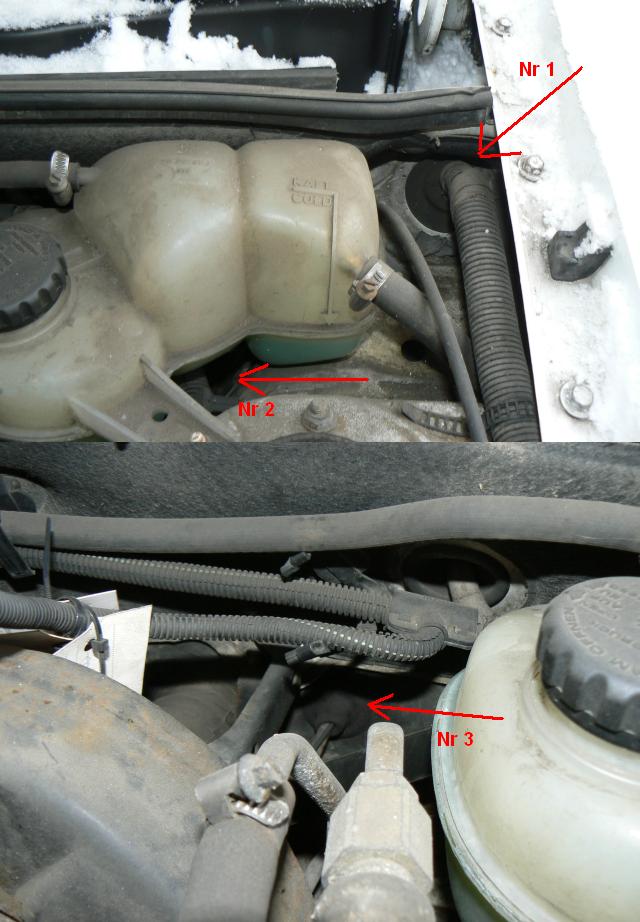

Poprzednie pytanie miało być ostatnie ale niestety, kiedy zajrzałem pod maskę w okolice zbiornika wyrównawczego, znalazłem aż 3 przelotki.
Zaznaczyłem je na zdjęciu w załączniku.
Podpowiedzcie proszę jeszcze, której użyć. Domyślam się, że pewnie nr 1.
I słusznie się domyślasz wink.gif Zrób w niej otwór, wetknij sztywny drut, do jego konca przymocuj swój przewód, wsadź rękę za skrzynkę bezpieczników i namacaj koniec druta. Jak otwór zrobisz duży to obejdzie się bez druta "prowadzacego" wink.gif

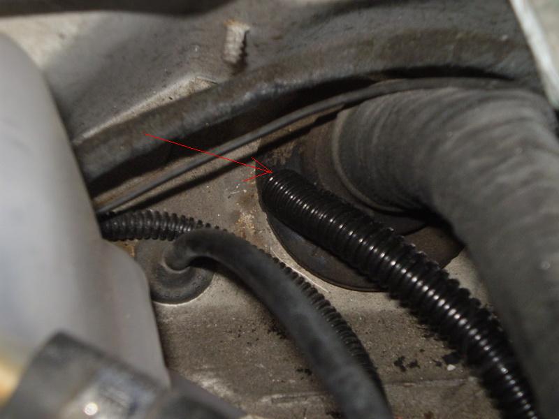

Kiedyś zapodawałem fotę:
Ja uzywalem do przeprowadzenia przelotki 1, tyle ze nie przebijalem sie obok wiazki przez gume, tylko przez sama wiazke. Wystarczy usunac izolacje miedzu guma a peszlem, wciskac drut miedzy przewody i gladko wylazi. W ten sposob przeciagnalem ich prawie 30, nie uszkadzajac zadnego. Wolalem, by wygladalo na oryginal.
