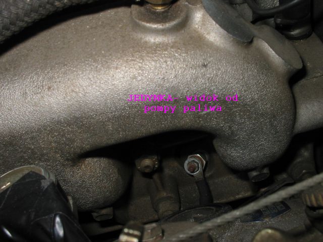

mam cos w eperku (załacznik nr2)- chyba to to - ale jak tam sie dostac- CZY KTOŚ ZMIENIAŁ JUZ SAM???????????? w tym silniku 1.9TD 100 koni- bo nie wiem czy dam rade????

Świece są z tylu silnika, nie z przodu. Dwie są pomiędzy pompą a głowicą. Do nich jest trudny dostęp - potrzebny klucz z przegubem.
Trzeba do trzeciej chyba jest dobry dostęp. Trzeba wykręcić EGR.

Jak masz narzędzie to loos, ja robiłem wymianę p[od blokiem, ja zainwestowałem w Bosha, z przedłużonym rozruchem, po wymianie miodzio, powodzenia!!

Kabelki odłączyłem, trzy świece wykręciłem bez problemów, do czwartej z tego co pod ręką zmajstrowałem niezbędny "łamany klucz" - po prostu kawałek płaskownika z zagiętym końcem o szerokości pasującej do nasadki klucza do świec...
Po wyjęciu wszystkich okazało się że sprawna była już TYLKO JEDNA - więc przez dłuższy czas jeździłem na dwóch sprawnych i nic nie dało się zauważyć...
Z założeniem, dzięki "kluczowi" nie było problemów, wszystko zagrało od razu smile.gif
