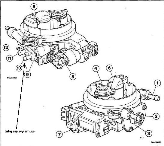

Po wymianie sondy lambda oraz termostatu rzeczony 1.4 spala o 1l mniej tj
między 8 a 9l zauwazyłem jeszcze że bardzo istotne w tym monowtryskiwaczu
jest powietrze tzn czysty filtr oraz szczelny kolektor powietrza oraz szczelne
przyłącza dzięki którym zasysa opary z zbiornika oraz z nad pokrywy zaworów
jeden z tych przyłączy jest niesczesliwe usytułowany i często się wyłamuje (np przy wymianie swiecy)co skutkuje znacznie zwiększonym spalaniem.
Witek
Te przylacza o ktorych mowisz to tzw. "odma"?
Wlasnie mi sie zlamal krociec przy przepustnicy - ale skleilem i jest dobrze.
Zamowilem juz nowe rurki - ale to nie kwestia rurek - bo stare rurki byly ponadpekiwane a samochod i tak spalal mniej.
Cholera wie co to jest. Mam to w d...
Pojedze jeszcze z rok i wyzlomuje grata i kupie nowe auto.
Pzdr
Pawel

W załączniku pokazuję które króćce miałem na mysli, a tak nawiasem mówiąc
to bym jeszcze powalczył z tym spalaniem, nie ma problemu nie do rozwiązania.
