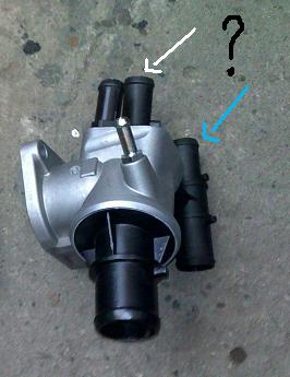

Dodam tez ze wymienialem termostat ok miesiaca temu. Na starym nie mozna bylo rozgrzac autka wcale. Mozliwe jest zeby sie tak szybko zepsul? hmm.gif
Druga sprawa to czy dobrze podlaczylem weze do termostatu? Pomylic mozna wlasciwie tylko dwa na dole oba od strony kabiny. Wiem ze jeden jest zaznaczony na niebiesko a drugi na bialo (na rysunku zaznaczylem tak jak ja podlaczylem). Wie ktos ktory jest od czego? niewiem.gif
