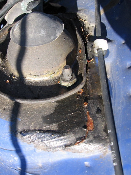

Takie małe, dwa pęknięcia koło kolumn
Zmieniłem sobie 70tysięcy kilosów temu amorki na KYB. Twarde jak... sciana.gif, ale prowadzenie po zakrętach zlosnik.gif
Czasem jak wpadne w większą dziurkę, to...uderzam głową w dach prawie. Nie wiem czy to od tego, ale pojawiły mi się już szmat czasu temu pęknięcia lakieru i rdza koło mocowania kolumn (jak w załączniku). Próbowałem to konserwacją pociągnąć..ale znowu wyszło :-(
Czy ktoś ma coś takiego? Czy to normalne w Uniakach? Mam sobie rozpÓłkę założyć, czy co?

tylko i wyłącznie ruda, u mienia było to samo na zwykłych amorkach, czas na spawanie kielichów biglaugh.gif

Za słabo zadbałeś o zabezpieczenie antykorozyjne i teraz efekty niestety... oslabiony.gif Oczyść z farby, rudej i wszystkich zabezpieczeń i obspawaj migomatem, póki nie jest jeszcze za późno. Potem ładne zabezpieczenie antykorozyjne i będzie służył jeszcze wiele lat. wink.gif

Uniaczek miał zrobioną full konserwację po dwóch latach - podwozie, nadkola, drzwi - wsio! Niestety nikt nie pomyślał, żeby smarować kielichy od spodu:-( To chyba musi być wada jednak Uniaków, albo model. Amory nie możliwe, bo przecież to jest maleńki silniczek i co byłoby dopiero w dieslu. Jazda po dziurach, też nie możliwe - mam cały czas seryjne zawieszenie! - 160kkm!
Po prostu od spodu na zgrzewie wzpocnienia kielicha z blacha nadkola ruda zaczeła żreć i między blachami poszło aż do komory silnika. Ale sprawdź dokładnie czy to na pewno pęknięcie blachy, bo może po prostu tylko warstwa konserwacji/uszczelnienia Ci pękła. 270751858-jezyk.gif
