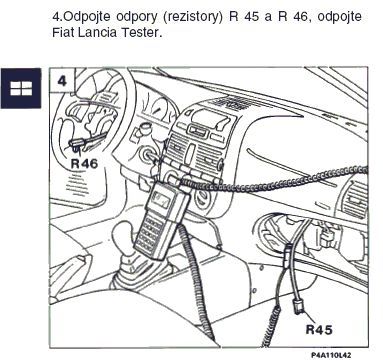

Czeskie manuale (elektryka str. 41) podaje 46 Ohm dla kierowcy 45 Ohm dla pasażera
P.S: Tak na marginesie nie znam czeskiego wiec sprawdzić to jeszcze trzeba. Gdzies miałem schemat czy coś w tym stylu gdzie był podana wartośc tych oporw ale nie moge znaleść. Ale jeśli wierzyć czeskim manualom to takie opory wstawiaja do testów więc powinny byc dobre.

z obrazka wynika, że to jest numer porządkowy a nie oporność
