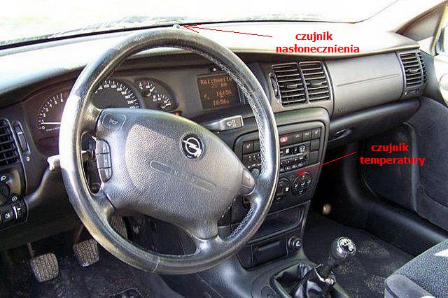

> raczej zasyfiony wentylator na czujniku temp
gzie on się znajduje?
albo padniety czujnik
> naslonecznienia.
Jak wyżej?
> Jak wyżej?
fotka z mojej vectry ;-)
sorki za jakość, ale innej pod ręką nie mam
prawdę mówiąc pierwsze słyszę o wentylatorku pod czujnikiem temperatury...
> temperatury...
Dzięki, są to wymienne elementy, czy całościowo trzeba?
Podejrzewam, że nasłonecznienia może byc oddzielny, natomiast ten przy panelu,.. no ciężej może z nim być.
A swoją drogą co tam jest za wentylatorek?
Jak go wyczyścić?
Tam można przez tą krateczkę dmuchnąć sprężonym powietrzem z puszki?
mozna czujnik sklada sie z czujniczka i wentylatora ktory chroni przed nadmiernym nagrzewaniem, mozna sprawdzic w ten sposob ze wkladasz normalny czujnik temperatury np od multimetru i porownujesz temperatury, co do czujnika naslonecznienia to sprawdza skad i jak mocno swieci slonce i w tamta strone bardziej chlodkiem wieje - w tym przypadku poprostu podmiana. mam takie sprawne po 40 pln,

Czujnik nasłonecznienia wymienny,
a czujnik temperatury z ew. wentylatorkiem da radę wymienić?
