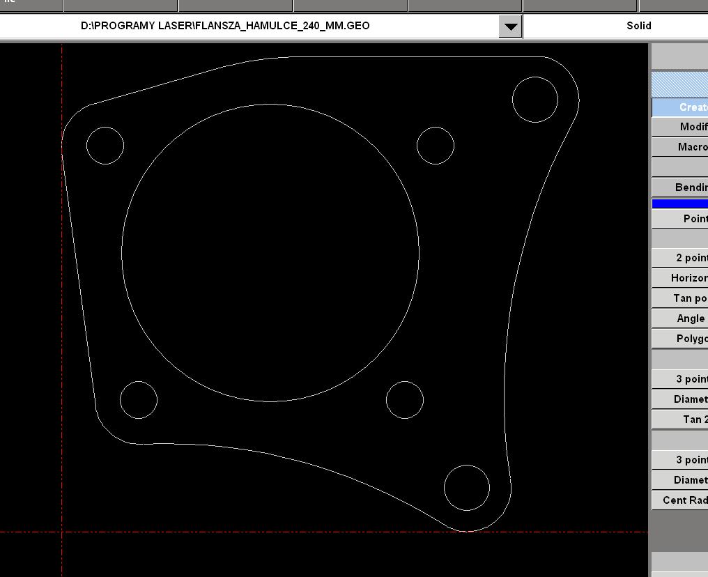

Cyz ma ktos rysunek techniczny flanszy zeby zalozyc zacisk od cc do tylu????

Zaciekawił mnie temat, jak chcesz rozwiązac sprawę ręcznego?
Może ma ktoś taki rysunek dla zacisku z dużego fiata?

chyba nie zrozumiałeś o co koledze chodzi zlosnik.gif Chodzi o rysunek flanszy , żeby zacisk zamocować i hamulce tarczowe na tył
> chyba nie zrozumiałeś o co koledze chodzi Chodzi o rysunek

Reczny bedzie hydraulinczy z regulowanym krektorem sily hamowania.
To chyba bedzie flansza pod zacisk z poloneza ale nie jestem pewien.
Jak na zacisku od cc to mam 2 sztuki w katowni zlosnik.gif Moge Ci to zwymiarowac, ale jutro. Chyba, ze juz znalazles?
Ja mam cos takiego. Nie smiac sie...dlugo, ale rysunek techniczny to ja mialem daaaaawno. Chyba wszystko jest.

No przeca masz dwa posty wyzej, jesli nie ufasz to nic prostrzego, stara tarcza kotwicza przykladacz blache, odrysowujesz i tyle,albo cykasz i na tokarke, potem na wiertarke stolowa, potem mocowanie zacisku i jest. Trzy godziny roboty bez rysunku. Potem piaskowanie i jest nowka ricambi zlosnik.gif

Coś takiego??
Jak będziesz chciał to moge zwymiarować.

czy to to co ciąłeś seebkowi bo to jest pod zaciski od uno turbo i pod tarczę 240 mm
> pod tarczę 240 mm
yhy, ale wydaje mi się, ze przednie z cc/sc tez do tego podejdą, nie wiem bo nie robiłem przymiarki jeszcze.
> pod tarczę 240 mm
pod tylne zaciski z UT ? hmm.gif srednica tylnej tarczy UT jest nieco mniejsza niz 240 mm grinser006.gif ( 227 mm x 10,8mm )
