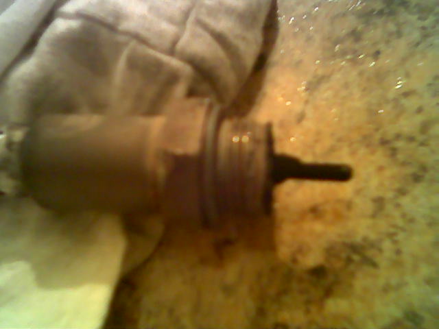

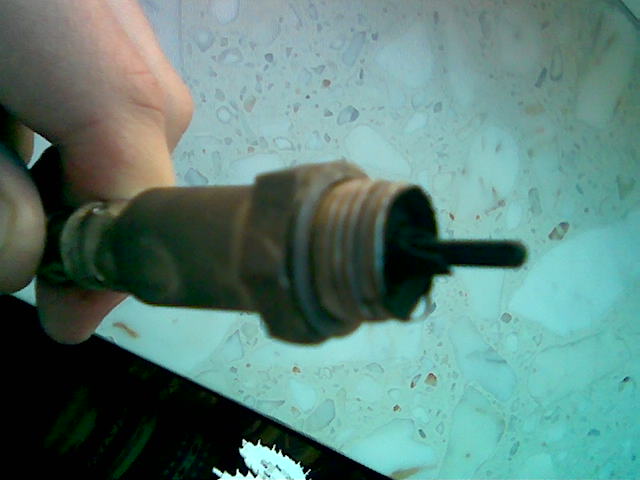

> załącznik- proszę o opinię- co się stało sie?
Brudny obiektyw w komórce. Trzeba przetrzeć i zrobić lepsze foto. zlosnik2.gif
Nie obraź się ale jakość fotki jest beznadziejna i niewiele widać.
niestety na chwilę obecną nie jestem w stanie nic lepszego wrzucić
Sonda się spaliła... a jej szczątki wpadły do katalizatora. Albo była kiepskiej jakości, albo mieszanka była zbyt uboga (dużo tlenu) i to, czego brakuje się spaliło...
