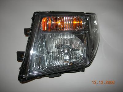

ale to raczej wynika z konstrukcji reflektora, a pathinfder ma takie reflektory:
wiec tu nie ma mozliwosci pozycjonowania przy starcie, co do ustawien w kabinie to prawda nie ma, jest reczna regulacja na reflektorze
No właśnie, czyli wg polskiego prawa za posiadanie takich reflektorów powinienem stracic dowód podczas pierwszej lepszej kontroli (bo samopoziomowania nie ma).. No to jak to w końcu jest??
A tak na marginesie, o co chodzi z budową reflektora, ze niby dlaczego jego budowa nei pozwala na zastosowanie samopoziomowania, chodzi o brak soczewki ??
nom, najlatwiej pozycjonowac soczewke, a tutaj caly wew. wklad reflektora tj, odblysnik itp musial by sie podnosic
