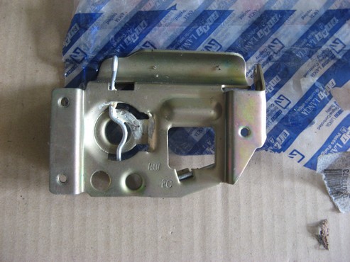

Prosiłbym o fotkę zamka od wewnątrz komory silnika.

Ponowię prośbę o fotkę zamka.
Zamek jest przykręcony od wewnątrz komory silnika?
> jeśli Ci coś pomoże to proszę. na razie nie mam nic lepszego
Dzięki za fotkę

fotka poglądowa od strony silnika by się przydała

fotki dalej mile widziane

jutro postaram sie jakies zrobic ok.gif napisz co dokladnie obfocic smile.gif
> jutro postaram sie jakies zrobic napisz co dokladnie obfocic
zasada działania i widok zamka dola część jest chyba taka sama jak w uno
[image]http://forum.autokacik.pl/files/281913394-zamekuno.jpeg[/image]
fotke tego w klapie już mam z allegro
[image]http://forum.autokacik.pl/files/281913394-zameksiena.jpeg[/image] w załączniku
no coś nie wchodzą fotki
zamek z uno w załączniku

w zamku uno (ale chyba w sienie jest identyczny) pod ten drut stalowy co widać w zamku wchodzi bolec z taką sprężyną
teżeba odciągnąć ten drut stalowy, a do niego nie ma dojścia od przodu auta,chłodnica zasłania

wydaje mi się, że ułamała się końcówka tego drutu stalowego gdzie przychodzi linka z kabiny
