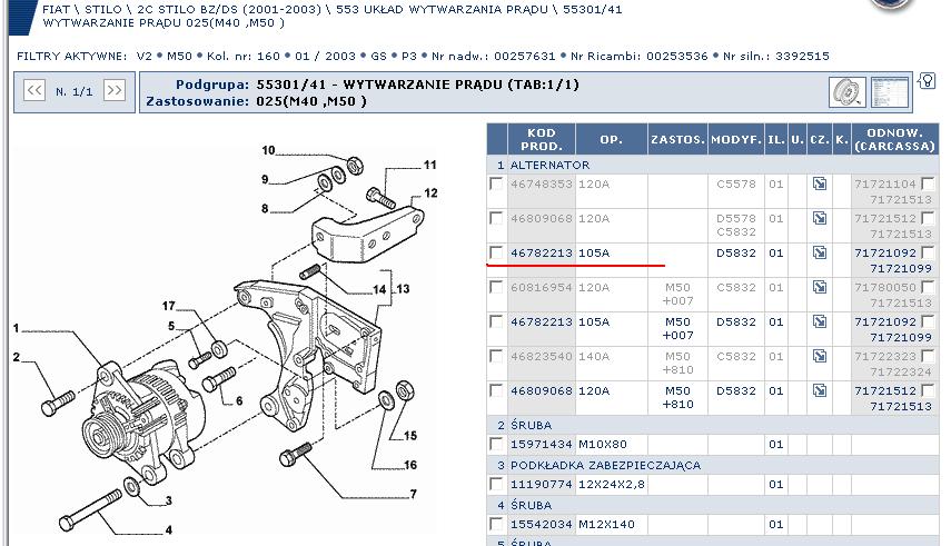

Zakladam ze masz klime wiec wg ePER'a alternator powinien miec 105A.
No chyba ze mieszkasz w Izraelu, Turcji - Tropik Lekki (+810) to wtedy 120A hehe.gif

Z tego co widze to bylo jakies zmniejszenie amperazu w 2003 roku wiec pewnie zrobili to redukujac do 100A (modyf. D5832). Powinno wiec byc OK waytogo.gif

O ile nie ma klimy, jak jest to przynajmniej 120A wg ePER'a

Wiedziony ciekawością, sprawdziłem w eperze alternator dla swojego - typowy jtd 115-ka, bynajmniej żaden tropik. Wyszło 105A.
