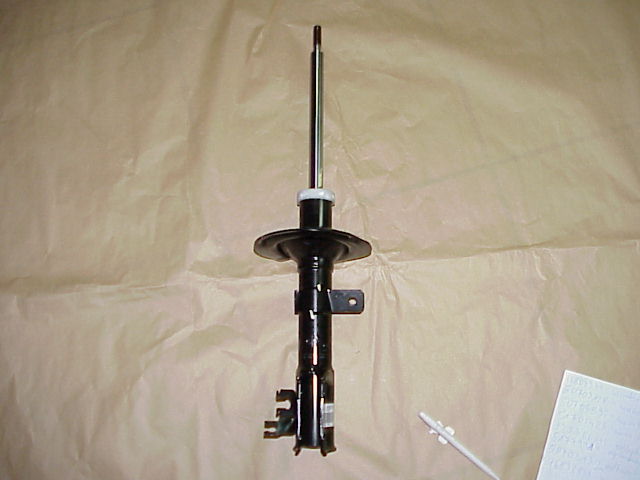

Tak wygląda amor do Pandy ze wspomaganiem.
> załącznik
> I mój ma w tym samym miejscu to "ucho" pod łącznik
I właśnie z takim uchem trzeba koledze pomóc szukać. W tym sklepie, do którego podał link sa bez tego mocowania albo złe fotki wstawili na stronie, trudno zgadnąć frown.gif

So the difference may be because of the part where the stable bar is attached waytogo.gif
In my Panda, Van version there is no power steering, but there is a stable bar,

> przedstawiają rzeczywistego wyglądu amortyzatora!
Ale troszkę wyżej kolega ma16 napisał:
"ostatnio kupowałem zestaw amortyzatorów przód i nie było tego ucha na 100% zestaw kosztowal mnie lacznie 172 zł u siebie w krakowie kupowalem i na 100% mają monroe na stanie do pand ze wspomaganiem"
i co ty na to?
> wspomaganiem"
> i co ty na to?
był to monroe-1638x?
zgadza się
> zgadza się
http://www.allegro.pl/item537362239_amortyzatory_przednie_fiat_panda_produkcji_monroe.html
Oni byli takie same, jak na obrazku? Tam 16381
Na obrazku jest ucho.

> Raczej wątpie, przeglądając teraz fotki w różnych sklepach widze
> wersje z uchem i bez.
Oryginały w ASO występują w dwóch wersjach, a Monroe i Delphi
mają tylko z uchem, no ale to stan na dwa lata temu, kiedy

identyczne tzn ja nie miałem tego ucha i to na 100% ... podczas kupowania sprzedający się nawet mnie pytał czy do pandy ze wspomaganiem czy bez....

to jak to jest ze we wszystkich aukcjach jest napisane ze 1.1, 1.2 oraz 1.3 maja takie same amortyzatory, jednak jak wymienialem to okzalo sie ze dioesle maja jednak inne hmm.gif
Wynika to po prostu z niewiedzy bądź niechlujstwa sprzedawców!
Zamieszczają niewłaściwe fotki oraz dają niepęłne i mylne opisy wprowadzając ludzi w błąd!
Nie dziwię się, ze obcokrajowiec nie jest w stanie w 100% zrozumiec jaki właściwie amortyzator oferuje sprzedawca skoro i my mamy z tym problem frown.gif
> Wynika to po prostu z niewiedzy bądź niechujstwa sprzedawców!
pyalem kilku sprzedawcow, wszyscy ja jeden maz mowili ze to samo-a jest grubsza sztyca w mjet
