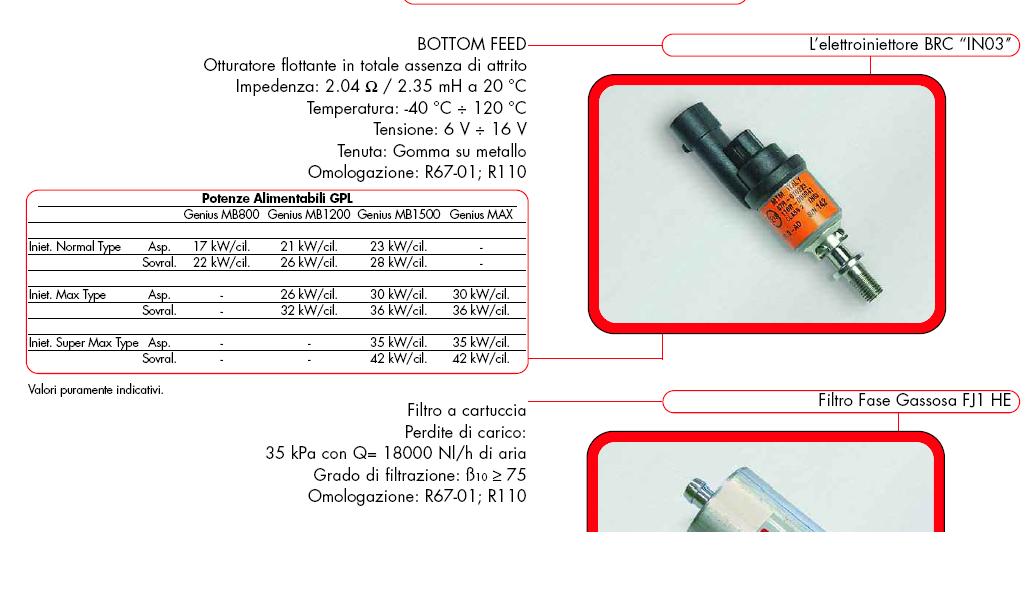

napisz jakie auto !! jeżeli to n.p. subaru wolnossące 177 Km , to proponuję reduktor max , wtryski pomarańczowe , i na zasilanie rurka fi 8 .reduktor z dużym zapasem , jeżeli nie do ścigania , to powinien wydolić reduktor genius 1500 m .bar. pozdrawiam

a z tej lity co konkretnie ?

mam juz ofertę:
komp - BRC SQ24 w (wersji z autoodczytem OBD II ??? )
wtryski - żółte (2 dwuch listwach)
reduktor - max
rurka - fi 8mm
butla - w koło 53L
wlew - pod klapka
calosc 2900PLN + ewentuanie 150PLN lubryfikacja\\chyba nie jest zle

podobnie ja: 1 rok temu - SQ24, reduktor 1200mbar, pomaranczowe wrtyski (dwie listway), butla w koło, rurka fi 6mm, wlew pod klapka - 2800PLN
