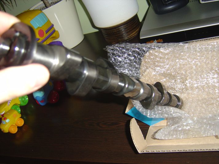

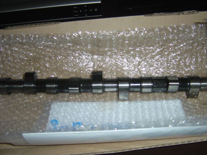

Troche dziwne ma to miec luzy - 0,15 na wydechu i 0,25 na ssaku.

coś te krzywki nieostre jakieś hmm.gif...a miał to być "ostry" wałek grinser006.gif
sliczny walek mialem okazje do 16 tki zakladac cat camsy to tez piekne wykonanie smile.gif
> piekne wykonanie
No, wykonanie lalunia - dzieło sztuki.

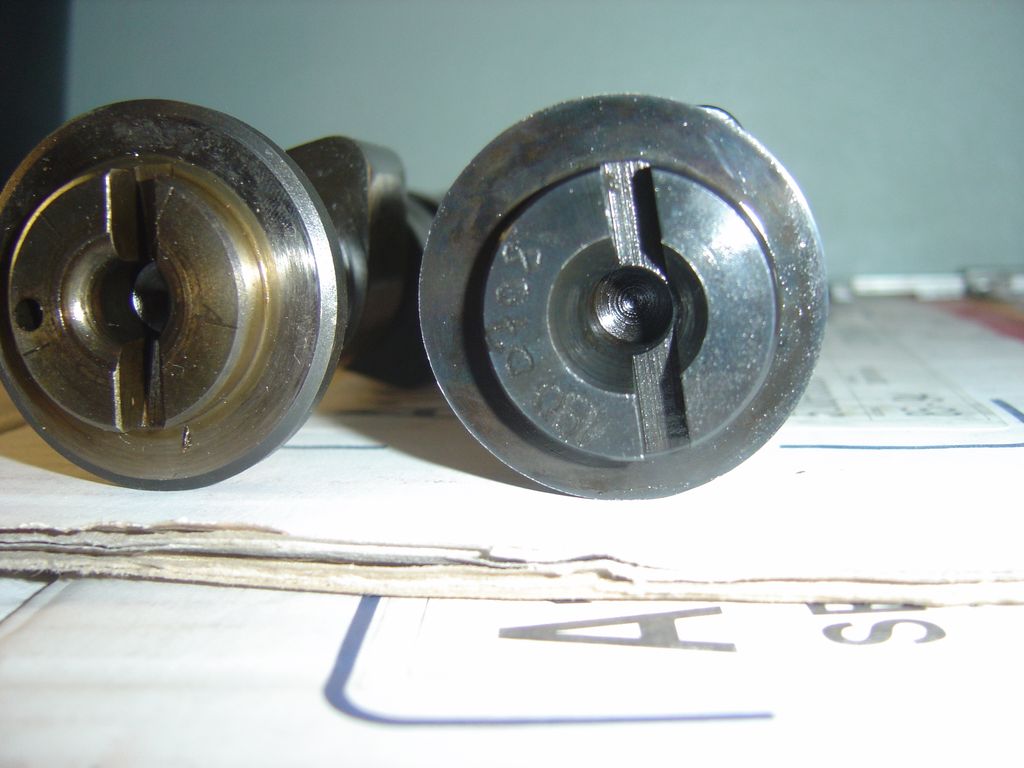

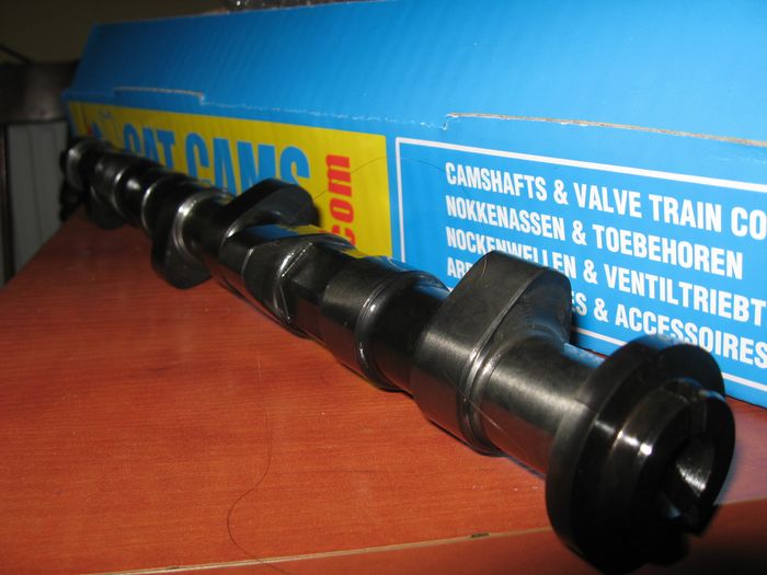

porównanie z serią...
