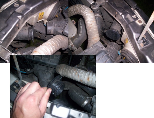

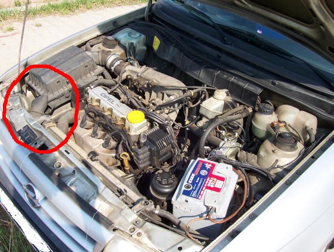

Ja mam podobnie jak na fotce u RobertaV664
jednak u mnie zrobili przejściówkę i od rury gumowej od filtra dali peszel średnicy około 25mm
pobieranie powietrza jak na załączonym rysunku
Ja mam ściągniętą gumę i założone kolanko pcv (ciemno szare 50 jak od kanalizacji).

U mnie gazownicy ściągnęli ten gumowy łącznik i od strony chłodnicy założyli korek. (patrz załącznik)

Jak się gazownikowi chce to zrobi tak że będzie ok bez żadnych zmian, a jak nie to idzie na łatwizne i tak jak koledze RobertV664 zmniejszy sprawność silnika zmuszając go do ssania ciepłego powietrza z komory silnika.
