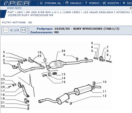

Znalazłem takie coś, może właśnie to będzie to
to było montowane do '95r, i ciekawi mi, że rura jest prosta co w przeciwieństwie do oryginalnej z katem hmm.gif

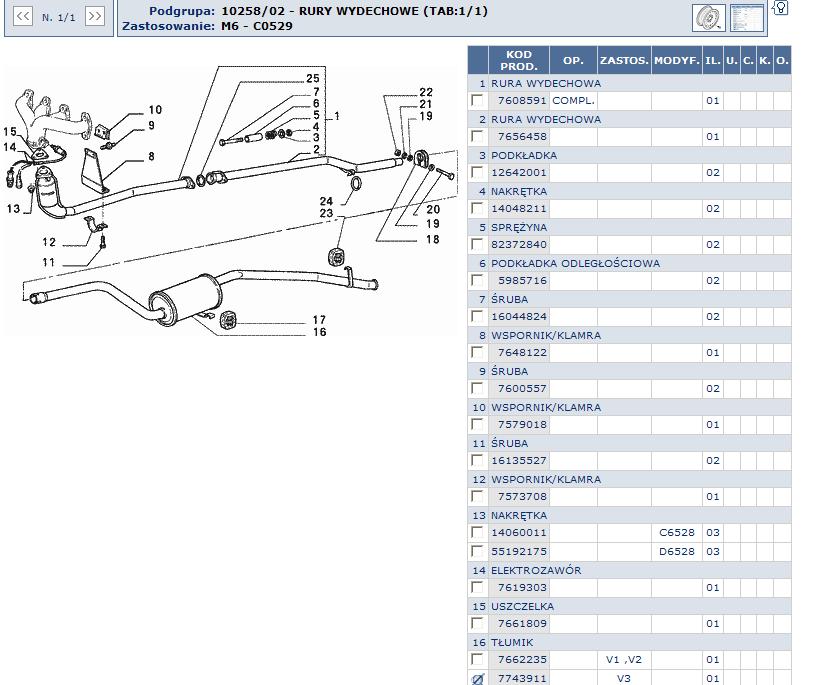

znalazłem jeszcze cuś takiego
