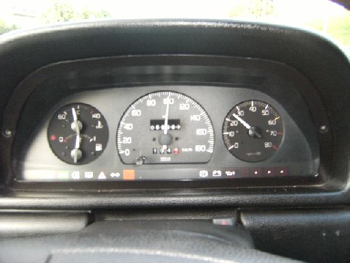

I potem będzie moja wina, że ludzie mają wyższe obroty przy tej samej prędkości ode mnie beksa.gifzlosnik.gifhehe.gifok.gif

> Akurat ta fotka powstała, gdy dopiero co odpaliłem silnik
nie ładnie tak na zimnym silniku grzać stówką.......olej się jeszcze dobrze nie rozprowadził w silniku rotfl.gifrotfl.gif

Na zewnątrz było ze 35 stopni zeby.GIF Auto stało z godzinę zeby.GIFhehe.gifzlosnik.gifgrinser006.gifok.gif
> Na zewnątrz było ze 35 stopni Auto stało z godzinę
a jak kupię takie zegary jak na zdjęciu powyżej lub inne powiedzmy biedniejsze ale posiadające to co mnie interesuje to czy wszystkie można podłączyć bez ciągnięcia jakis nowych kabli?
A tak pozatym jak ja mam gaźnik to nie będę miał obrotomierza tak? Bo nie będzie dział? I jeszcze jedno odnośnie zdjęcia powyżej jak kolega jechał na ssanie to domniewam że na gaźnik a skoro tak jest to skąd ta kontrolka ssania wie że ssanie jest zaciągnięte i co może jeszcze poinformuje jak będzie można już wyłączyc confused.gif
Ale swoją drogą to zegary zajefajne- prawie jak Uno Turbo.
tam faktycznie do prędkości masz chyba za małe obroty-3tyś powinno być-ale to chyba nie KORDKA licznik bo on tak nie katuje silnika(takimi prędkościami) wink.gif

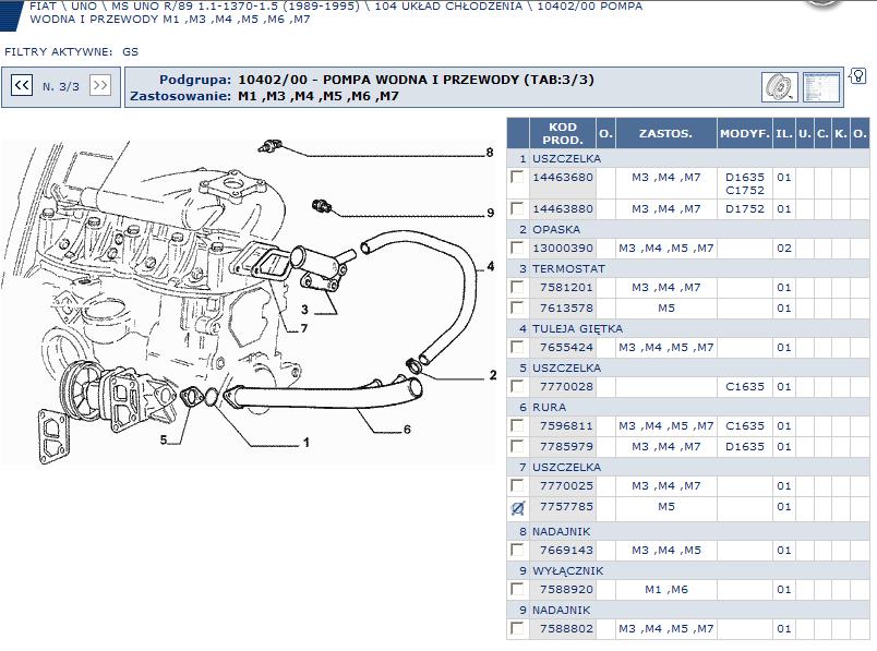

potrzebuję numeru termostatu/wkładu do Uno 1.4, bo w sklepie moto mają problem sciana.gif
czym można zastąpic uszczelkę pod termostat?? można na samym silikonie położyc??
> ASO fiata
