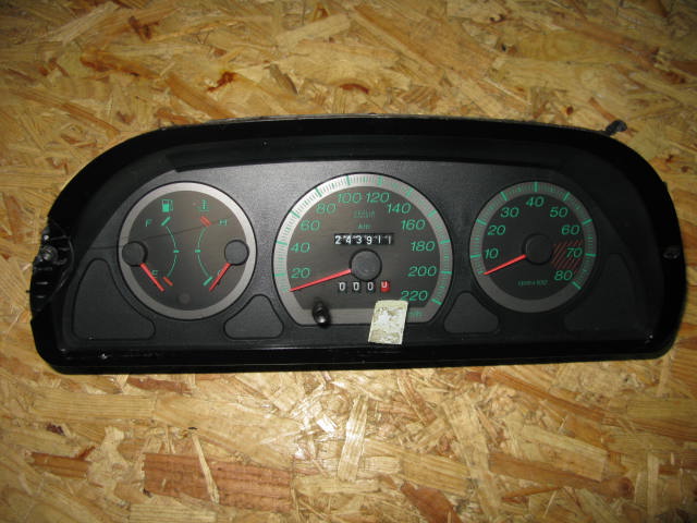

Powiedzcie proszę co wiecie na temat zamontowania licznika od punto I do Uniaka, chodzi mi właściwie tylko o to czy bez żadnego przerabiania wejdzie zamiast orginału- bo na oko jest podobnie jajowaty. A po drugie to jak wygląda jego podłączenie tzn. czy kostki są takie same i pasują czy trzeba mieć kostki z punta orzaz czy wszystkie kontrolki będą działać prawidłowo?

Z palio i sieny wchodzą tylko kostki trzeba przerobić
liczniki w punto mają inny kształt, i licznik o ile dobrze pamiętam nie jest na linkę tylko na impuls

w punto I jest na linke w punto 2 itd. maja elektoniczne przez impulsator w skrzyni

impulsator nieważny skoro obudowa nie pasuje. To może napiszcie mi z czego innego pasuje licznik- żeby obudowa była taka sama.
Palio weekend, siena, zarówno przed i po liftingu, tylko po liftingu licznik juz jest na impulsator

z tego co przejżałem allegro to w punto I elektroniczne sa te z wersji gt grinser006.gif

Czyli dokładnie to co siedzi w palio i sienie. grinser006.gif To to samo tylko czcionki inne wink.gif

czy ze sieny/palio na pewno trzeba przerabiać kostki i jak przerobić? no i czy wskaźnik paliwa i temperatury nie będą ciulały? 270751858-jezyk.gif

co do kostek to trza po przepinać kabelki w kostkach uniakowych więcej info tutaj

wskaźniki działają poprawnie
