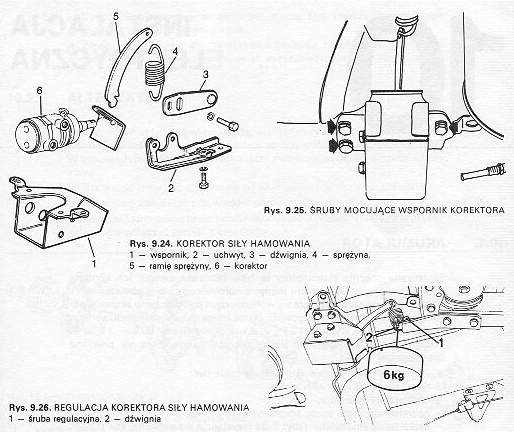

Sprężyna korektora hamowania jest zaczepiona jedna stroną, górną o korektor.
Druga strona sprężyny, dolna, jest naciągana takim uchem-blaszką. Tym elementem regulujemy naciąg sprężyny.
Nr 2 na tym obrazku.
Powodzenia na egzaminie!
Jakbyś coś takiego widział może przy okazji gdzieś to kupuj. Odkupię od Ciebie.
> Sie robi
> korektor.
ale u mnie sprężyna wchodzi i wypiłowuje rowek w elemencie nr 3 na tym obrazku. z braku nowego założyłem ten, co był, tylko odwrotnie i teraz sprężyna piłuje nowy rowek. 270747800-sex.gifbiglaugh.gif
Tak masz rację, u mnie też nr 3!
